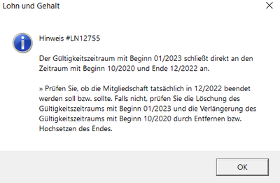

nicht wirklich. Ich hätte einfach nur gerne keine Beendigung der Tätigkeit wegen der Vergabe einer neuen Unternehmensnummer.
Die Optionen von folgendem Hinweis funktionieren leider auch nicht:
