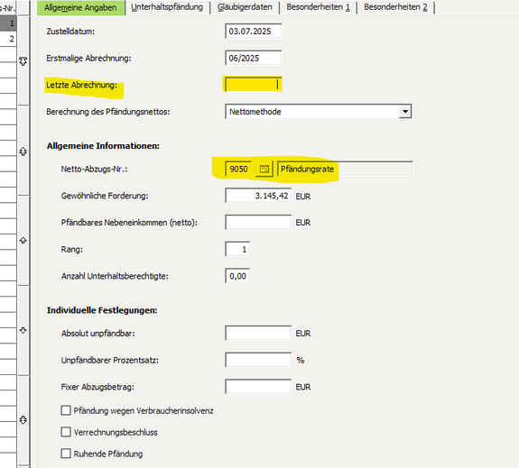

wir haben einen Mitarbeiter der zum 31.10.2025 ausgetreten ist (Arbeitgeberkündigung). Gerichtlich wurde jetzt noch eine Abfindung in Höhe von 2.500,00 € verhandelt. Es liegt jedoch seit 06/2025 eine Pfändungs- und Einziehungsverfügung vor - nach meine Recherche wird die Abfindung voll gepfändet!
Da der Mitarbeiter bereits ausgetreten ist, muss ich eine Nachberechnung für Oktober machen. Mir stellt sich jedoch die Frage wie ich die Abfindung hinterlege, sodass diese voll gepfändet wird. Wenn ich diese über "Nachberechnung Standard" mit LOA 234 erfasse wird lt. Probeabrechnung die Abfindung nicht voll gepfändet und zudem erscheint folgende Meldung im Fehlerprotokoll:
Mit dem Hilfecenter komme ich aktuell leider nicht weiter.
Wie soll ich den pfändbaren Betrag manuell berechnen? Es sind halt die 2.500,00 € Abfindung ...
Vielen Dank für die Unterstützung!
LEUKA
Nachricht 2 von 10
147 Mal angesehen
ich habe die Abfindung und Pfändung jetzt wie folgt hinterlegt:
Nettoabzugs-Nr. 9050 in "Erfassungstabelle" --> "Nachberechnung Standard" da Nachberechnung für Oktober 2025
Nettoabzug 9050 der Betrag der nach den steuerrechtlichen Abzügen eigentlich ausbezahlt wird.
Ist das so korrekt bzw. sinnvoll? Kann mir jemand sagen ob mit der Abzugsnummer 9050 auch die Pfändung an den hinterlegten Gläubiger gezahlt wird.
Vielen Dank.
Claudia-
Nachricht 3 von 10
134 Mal angesehen
Aus meiner Sicht sieht es schlüssig aus. Da man nun aber nicht sicher weiß, ob der Schuldner ggf. einen Pfändungsfreibetrag auf die Abfindung beantragt hat, würde ich sicherheitshalber bei dem Gläubiger nachfragen.
Dieser ist dann zumindest auch schon mal informiert. Ob bei der Nettolohnart 9050 eine Überweisung rausgeht, kann ich dir nicht sagen. Aber wenn man es weiß, dann einfach prüfen und ggf. eine händische Überweisung machen.
Anhand der Zahlungsliste sollte man es erkennen. Was nicht drauf steht, wird auch nicht erstellt. 😉
