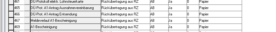

Hallo Frau Rathmer,
ich habe ja die Auswertung 469 als Standardauswertung angelegt. Es konnte aber als Abrufstatus nur AB eingerichtet werden, sprich Erstellung mit Abrechnung bzw. mit dem nächsten Verarbeitungslauf.
Vielleicht erhalte ich deswegen nichts zurück. Aber wie kann man das ändern. Das war nicht zu ändern.

Hallo Frau Spliethoff,
wann haben Sie die Bescheinigung denn weggeschickt? Bei mir hat es ja jetzt auch von Montag bis heute gedauert. Schauen Sie ansonsten ggf. noch einmal dem Reiter Mitarbeiter - DÜ A1 Bescheinigung nach, ob die Daten auch versendet wurden.
Folgende Auswertungen habe ich angelegt (hier am besten einmal auf das Bild klicken):
