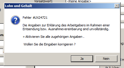

Hallo Frau Schöneweis,
habe alles so ausgewählt, aber dann kommt wieder der Fehler beim speichern  " ... sind unvollständig" Ich weiß aber nicht was ich noch vergessen haben könnte, weil ich alles schon einmal ausprobiert habe.
237575_pastedImage_0.pngWenn ich jetzt im Fehlerfeld auf OK klicke, dann wird sofort in das Straße und Hausnumerfeld gehüpft! siehe hier ->
Wenn ich dann auf speichern gehe oder das Fenster über das Kreuz schließen möchte, kommt diese Meldung ->
Gehe ich auf JA geht es wieder auf das Straßen-Feld, gehe ich auf NEIN, sind alle drei Haken vom Anfang wieder gelöscht.
Rätsel über Rätsel!!

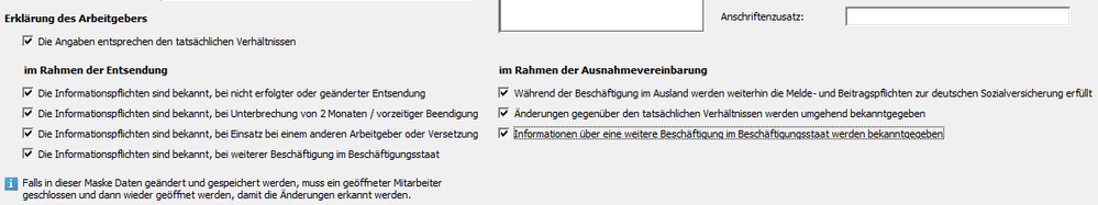

Hallo Leo B.,
haben Sie die Kontrollkästchen Erklärung des Arbeitgebers im Rahmen der Entsendung oder im Rahmen der Ausnahmevereinbarung gesetzt?
Erklärung des Arbeitgebers im Rahmen der Entsendung Ausnahmevereinbarung.PNG
Danke, ebenfalls schon einmal ein schönes Wochenende!
Nina Schöneweis
Personalwirtschaft
177 Mal angesehen
vielen Dank, jetzt hat es geklappt. Das alle Haken gesetzt werden müssen, habe ich jetzt auch nicht aus der Anleitung in Lexinform herauslesen können.
