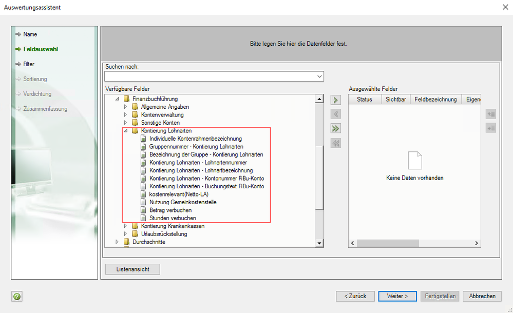

Hallo Frau Kluger,
bei Mandant | Ausgeben | Auswwertungspaket: Stamm/Bewegungsdaten können Sie die Auswertung Mandantenstammdaten auswählen.
Sollte das Ihren Ansprüchen nicht genügen, dann haben Sie noch die Möglichkeit, die Auswertung über das Daten-Analyse-System zu erstellen:

Vielen Dank für die schnelle Hilfe! Beide Lösungswege führen zu meinem gewünschten Ergebnis!

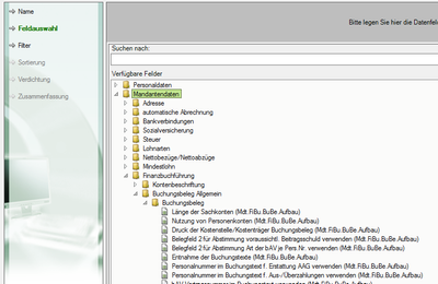

zu dieser Lösung habe ich noch eine Frage. Bei mir sehen die vorhanden Möglichkeiten im Daten-Analyse-System etwas anders aus als bei Ihnen - und natürlich sind die Lohnarten nicht dabei.
Haben Sie eine Idee, was ich falsch mach?
Vielen Dank und beste Grüße!
3922 Mal angesehen
Sie haben die Auswahl für eine Auswertung für Lodas ausgewählt. Herr Briefs hat die Auswahl für eine Auswertung aus Lohn und Gehalt angezeigt.

Schande über mich 😞
Vielen Dank!
