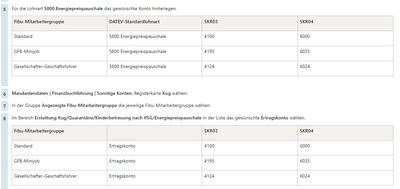

nachdem das neue DATEV-Update nun aufgespielt ist und die neuen Dokumente gedruckt sind, kommen mir hier Zweifel an den Kontierungsvorschlägen von DATEV. Da es für die EPP bei Fibu/Kontenverwaltung kein eigenes Feld gibt, soll hier das Ertragskonto KuG Quarantäne überschrieben werden. Was mach ich mit den Mandanten, die im August und September KuG haben, soll ich dann die EPP mit KuG vermischen?? Ein eigenes Feld wäre hier schon echt nice gewesen.

Hallo in die Runde,
ich stehe hier auch ein wenig auf dem Schlauch. (Lohn und Gehalt/SKR03)
Ich habe die Lohnart 5800 angelegt.
Diese Lohnart wird sowohl bei den Mitarbeitern, als auch bei den Gesellschafter/Geschäftsführern mit 5800 angelegt.
Die Lohnart 5800 soll aber bei den Mitarbeitern mit dem Konto 4100 und bei den GS/GF mit 4124 kontiert werden.
Wie mache ich dies?
Müssten die GS/GF nicht eine andere Lohnart bekommen (wie bei den Gehältern auch), damit es in ein anderes Konto laufen kann?
Danke für eine Antwort von Euch!

ich hatte mich an diesem Dokument orientiert: https://apps.datev.de/help-center/documents/1024621
Es auf die Steuer zu kontieren klingt plausibel, aber wohl nicht so gedacht...
