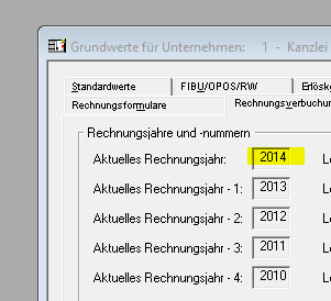

im Programm Rechnungsschreibung / Grundwerte für Unternehmen wird das aktuelle Rechnungsjahr 2014 angezeigt. Wie kann ich auf 2018 ändern?

Hallo Herr Wagner,
Sie können das Rechnungsjahr im Programm Rechnungsschreibung und Kostenkontrolle wie folgt hochsetzen:
- öffnen Sie das Programm
- wählen Sie in der Übersicht Kanzleidaten | Grundwerte
- wechseln Sie auf das Register Rechnungsverbuchung
- klicken Sie unten links auf "Ändern..."
- überschreiben Sie den obersten Eintrag "Aktuelles Rechnungsjahr" 2014 mit dem Jahr 2015
- klicken Sie auf OK
- klicken Sie wieder auf "Ändern..." und überschreiben Sie jetzt das Jahr 2015 mit dem Jahr 2016
- Wiederholen Sie die Schritte so oft bis Sie das aktuelle Jahr eintragen können.
Wenn Sie jetzt Rechnungen drucken und verarbeiten, wird das aktuelle Rechnungsjahr verwendet.
Weiterhin empfehlen wir Ihnen noch die aktuelles Version der Steuerberatervergütungsverordnung zu aktivieren. Informationen hierzu finden Sie in diesem Infodokument

Vielen Dank - das war der Weg den ich dann auch ausprobiert hatte...
