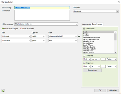

ich würde gerne in Post, Fristen und Bescheide einen neuen Filter erstellen, der mir alle Fristen ausspuckt, die in 3 Wochen auslaufen. Leider bin ich darin ziemlich ungeübt. Theoretisch würde das ja über die 2. Vorfrist gehen, diese ist aber nicht belegt. Kann ich irgendwo die 2. Vorfrist auf 3 Wochen einstellen? Oder gibt es einen viel simpleren Weg und ich denke viel zu kompliziert?

Hallo SonjaDa,
öffnen Sie PFB, wählen Sie links im Navigationsbaum "Fristen und Vorfristen", klicken Sie dann auf das Filtersymbol neben "Heute endend" im Arbeitsbereich.
Wählen Sie in dem Pull-Down-Menu die erste Zeile "Neuen Filter anlegen".
Es öffnet sich folgendes Fenster:
Standardmäßig ist rechts der Reiter "Eingabehilfe" aktiv. Klicken Sie auf den Reiter "Berechnungen", dann sollte es mit den obigen Eingaben funktionieren.  Anschließend auf "übernehmen" klicken und Namen vergeben.

Hallo und vielen Dank!
Leider habe ich vergessen zu erwähnen dass ich nur die offenen Fristen angezeigt haben möchte.
Was muss ich hier noch ergänzen? So?

zum Auswerten von offenen Fristen ist Ihre Selektion korrekt.
