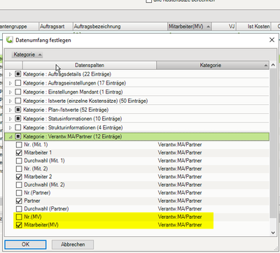

mir fehlt in der Auftragsübersicht die Möglichkeit, neben dem zuständigen Mitarbeiter auch die / den Mandatsverantwortliche(n) einblenden zu lassen. Geht das und wenn ja, wie???

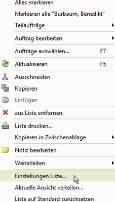

In jedem Fenster bzw. Register, in dem Aufträge angezeigt werden (selbst in der Schnellinfo Aufträge), lassen sich die Spalten beliebig auswählen und anordnen.
Bitte mal per rechter Maustaste (innerhalb der Trefferliste, NICHT ob auf die Kopfzeilen/Überschriften) das Kontextmenü prüfen:
Falls der Haken schon gesetzt war, wurde die Spalte evtl. vorher ausgeblendet
Dann auf die Spaltenüberschriften das Kontextmenü / Einstellungen Liste
Hier prüfen, ob Spalten angezeigt werden:

Moin aus Kiel,
jup, das hat geklappt. Vielen Dank aus dem Norden!
