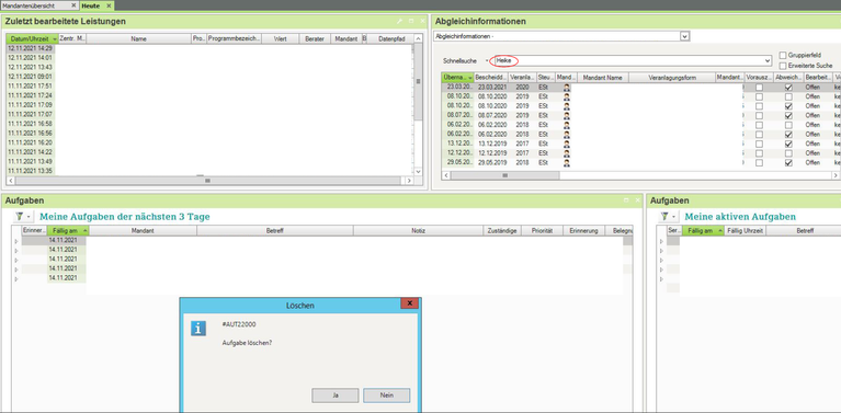

Wenn bei den Abgleichinformationen der Suchbegriff "Heike" markiert und mit ENTF gelöscht werden soll, kommt der Hinweis auf das Löschen einer Aufgabe... sehr merkwürdig ...

ja, das haben wir auch - irgendwie scheint die Aufgabe noch "aktiv markiert" zu sein.
Hierzu hilft es, die Aufgabe noch einmal anzuklicken - danach kann man den Suchtext in der anderen Schnellinfo (egal welche - dies tritt nicht nur der bei den Abgleichinformationen auf) löschen. Etwas widersinnig der Workaround - bei mir funktioniert dies aber.
Aber das sollte schon abgestellt werden, damit man nicht irgendwann was falsches löscht.

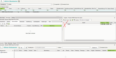

Ich hab das mal an folgendem Beispiel versucht zu beschreiben:
Bei dem Mdt. 99996 Muster-Rohr GmbH gibt es eine Aufgabe. Die Aufgaben werden in der Schnellinfo im Arbeitsplatz angezeigt:

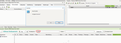

Wenn ich den Mdt. neu aufrufe (oder der Aufbau über "Aktualisieren" neu aufgerufen wird) und direkt in einer anderen Schnellinfo (z.B. Dokumente) in der Schnellsuche etwas eingebe und dies im Anschluss über die "Entf"-Taste löschen will, wird mir die Löschung der Aufgabe vorgeschlagen:
In diesem Screenshot hatte ich "12345" in der Schnellinfo Dokumente markiert und "Entf" gedrückt.
Wenn ich nach Aufruf des Mandanten einmal die Aufgaben anklicke und im Anschluss daran in einer anderen Schnellinfo etwas erfasse, kann ich den dort erfassten Text mit "Entf" wieder löschen.
