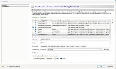

Hallo in die Runde,
über das Hilfe-Dokument Einstellungen zur Korrespondenz (Fenster) - DATEV Hilfe-Center
wird zumindest ein theoretischer Weg beschrieben wie das dritte Geschlecht angelegt werden kann.
Allerdings habe ich noch keine Möglichkeit gefunden die Funktion "Divers" tatsächlich in den Einstellungen zu aktivieren.
Fehlt mir nur die notwendige Kompetenz 🙈 oder fehlt die Funktionalität🤔.

Ich habe dazu eine ganz praktische Frage:
Wie spricht man denn eine diverse Person richtig an?
Sehr geehrte Person?
Sehr geehrter Mensch?
Sehr geehrtes Es? (ausdrücklich NICHT abwertend gemeint!)
Sehr geehrte/r Nachname?
Diese Frage meine ich tatsächlich ernst. Schließlich muss ich das unter
  1. Im DATEV Arbeitsplatz: Unsere Kanzlei | Mandantenübersicht
    -ODER-
    Unsere Kanzlei | Stammdatenübersichten | Adressaten doppelklicken.
  2. Einen Mandanten oder Adressaten öffnen (doppelklicken).
  3. Aus dem Menü:
    Extras | Einstellungen | Korrespondenz
zunächst festlegen, bevor anhand der Auswahl der Anrede das Geschlecht vorbelegt wird.
Oder sind Sie woanders, @agmü ?

Genau an dieser Stelle war ich und habe diese
Definition hinterlegt. Nur kann ich diese in der Folge nicht ansprechen; bzw. nur wenn im Feld Anrede ein Eintrag hinterlegt ist, den ich jedoch nicht wünsche, denn
Divers
Maximlian Muster
Musterstraße
Musterhausen
ist wenig "sexy" oder auch als Vorlage brauchbar.

Aber dann kann ich doch auch die "automatische" Füllfunktion nicht nutzen, wenn ich das immer individuell betrachten muss. Oder denke ich hier falsch?
Wenn ich DATEV richtig verstehe, dann ist es hier doch so, dass anhand der Anrede (Herr - Frau) das Geschlecht (männlich - weiblich) inkl. der entsprechenden Briefanreden (Sehr geehrter - sehr geehrte) vorbelegt/ausgewählt werden.
Wenn ich also dem Programm nicht sagen kann, wenn du <Keine> Anrede hast, dann nutze Briefanrede:
Sehr geehrt.... >Vorname< >Nachname<, dann kann das doch auch nicht "automatisiert" werden.
Und etwas ohne Anrede speichern klappt bei mir.

Wenn man das wirklich machen will, kann man in den Stammdaten unter z.B. natürlich Person ->Korrespondenz eine abweichende beliebige Anrede für Briefe hinterlegen.

Ich glaube es hat bei mir gerade "klick" gemacht @agmü :
Wenn Sie in der Folge im Feld Anrede irgendeine auswählen (meinetwegen Frau) und dann "Entf" drücken, das Feld also leeren, dann greift das Programm auf das dahinterstehende >Keine< zurück.
War es das, was Sie gesucht haben?

Einen Stern eingeben bei Anrede? Dann greift die Regel bei der Natürlichen Person, wenn nichts eingegeben ist bzw. keine andere Regel zutrifft?
