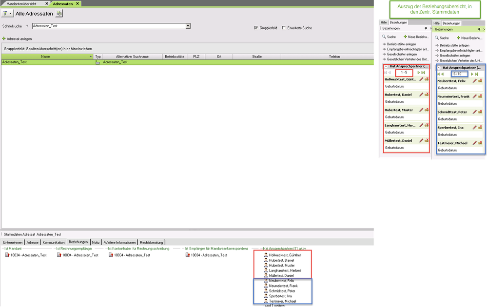

in DATEV Arbeitsplatz gibt es ja zum einen die Mandantenübersicht, zum anderen die Übersicht Adressaten. In beiden Fällen kann man sich diverse Schnellinformationen anzeigen lassen. Bei der Schnellinfo "Stammdaten" gibt es wiederum den Unterpunkt "Beziehungen". Seit neuestem werden dort in der Mandantenübersicht alle Ansprechpartner alphabetisch gelistet. In der Übersicht Adressaten werden allerdings nach wie vor nur die ersten zehn Personen angezeigt. Gibt es weitere Ansprechpartner, wird dann nur noch die Anzahl angegeben.
Könnte man das nicht vereinheitlichen - wünschenswert natürlich auf die Anzeige aller Ansprechpartner?
Zweite Frage - wo macht DATEV eigentlich den Unterschied bei Adressaten und deren Ansprechpartnern, wenn teilweise hinter der Ansprechpartnerzahl das Wort "aktive" auftaucht. Es gibt doch keine Möglichkeit, Ansprechpartner in ihrer Beziehung zu historisieren?

Sie haben allerdings recht, dass in der Adressatenübersicht nur die ersten zehn Ansprechpartner angezeigt werden und keine Historie hinterlegt werden kann. Ihre Programmanforderung, im Hinblick auf die vereinheitliche Darstellung, habe ich erfasst.
Eine Anzeige aller Adressaten erfolgt bisher in der Mandantenübersicht, Schnellinfo Stammdaten

hierbei handelt es sich um einen Anzeigefehler. Aktuell ist keine Differenzierung, zwischen aktiven und inaktiven Adressaten möglich. Eine Programmanforderung Adressaten inaktiv zu setzen liegt bereits vor, wir prüfen die Umsetzbarkeit.
Mit der Darstellung „gleich der Auflistung in den Zentralen Stammdaten" meine ich, dass Ansprechpartner sowohl in den Zentralen Stammdaten, als auch in den einzelnen Übersichten (Adressatenübersicht/Mandantenübersicht) nach wie vor alphabetisch gelistet werden.
Anbei ein Screenshot, in dem Sie A) Die Darstellung der Ansprechpartner in der Adressatenübersicht sehen B) Die Ansprechpartner in der Beziehungsübersicht, in den Zentralen Stammdaten.
