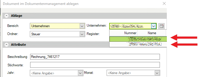

Wenn ich bestimmte Dokumente in der Dokumentenablage von Datev Rechnungswesen pro im Bereich "Alle Dokumente -> Unternehmen" ablegen will, erscheint nach Auswahl der PDF-Dateien ja ein Fenster ("Dokument im Dokumentenmanagement ablegen").
Klicke ich das Pulldown-Menü "Unternehmen" an, kann ich meine Firma seit einiger Zeit mit der gleichen fünfstelligen Mandantennummer gleich zweimal auswählen, was doch sehr seltsam ist.
Das heißt, im Pulldown-Menü ist genau der gleiche Eintrag zweimal untereinander vorhanden:

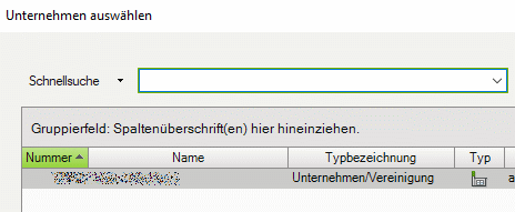

Klicke ich auf die Schaltfläche rechts neben dem Pulldown-Menü ("Ordnungsbegriff auswählen), öffnet sich ein Fenster "Unternehmen auswählen". Dort steht das Unternehmen aber nur einmal drin...

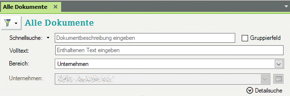

Und wenn ich in der Übersicht der Dokumentenablage unter "Bereich" Unternehmen wähle, erscheint das Unternehmen ausgegraut (hier ist kein Pulldownmenü auswählbar, es wird nur ein Eintrag angezeigt):
Ausprobiert, was passiert, wenn beim Ablegen den zweiten Eintrag auswählen würde, habe ich noch nicht (nicht dass die Dokumente dort "verschwinden" und sich nicht mehr löschen lassen).
Wie kann der zweite identische Untenehmenseintrag aus dem Pulldown-Menü gelöscht werden? Irgendwo muss das Pulldown-Menü direkt beim Ablegen den Eintrag ja herhaben.

Bei uns taucht ein Unternehmer mit der gleichen Mandantennummer auch doppelt auf.

bitte führen Sie folgendes aus:
- Programm Dokumentenablage starten
- auf der linken Seite Papierkorb - Dokumente gelöschter Ordnungsbegriffe öffnen
Somit wird eine Aktualisierung der Stammdaten vorgenommen.
Prüfen Sie jetzt nach, ob das Unternehmen jetzt nur einmal vorhanden ist.
Besteht der Fehler weiterhin, melden Sie sich bitte im Support für die Dokumentenablage.

Hat prima funktioniert, herzlichen Dank 🙂
