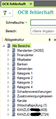

Was sagt denn Euer Filter zu fehlerhaft und teils fehlerhaft? 🤔 Um das in einen Kontext zu setzen: Gesamtanzahl Dokumente: ca. 400k

Vorher lief die OCR ja auf jedem Terminalserver. Das funktionierte bei uns auch problemlos, außer, dass die CPU ab und zu etwas zu stark ausgelastet wurde.
fehlerhaft haben wir aktuell 1 Dokument
teilweise fehlerhaft sind 26.000 Dokumente, der Großteil sind aber Dokumentenstrukturen mit vielen verschiedenen Dateitypen bzw. E-Mails
Bislang haben wir die hohe Zahl ignoriert, weil sich niemand über fehlende OCR-Unterstützung beschwert hat. Leider wird der Status auch nirgendwo näher erläutert.
Gesamtzahl der Dokumente in der aktuellen Datenbank: 200k
Okay, da sind wir dann kongruent 👍. So ist das bei uns auch. Ob das richtig so ist, weiß ich allerdings auch nicht 😬.
Bis auf Deinen Link habe ich auch nichts in der Info-DB dazu gefunden. Deshalb hatte ich hier um Hilfe geschrien.

Nach einigen Telefonaten/Aufschaltungen habe ich weitere Infos bezüglich der OCR-Warteschlange erhalten (dabei einmal Danke an die DATEV für den Einsatz und die Geduld mit meinen vielen Nachfragen 😄 )
  • OCR-Erkennung kann auf dem SQL abbrechen, wenn eine Datei via OCR erkannt werden sollte, welche auf Fehler gelaufen ist = (Server/Dienst neu starten) (ist aber durch das letzte Release bei uns schon merkbar besser geworden)
  • Dokumente mit Status "fehlerhaft" konnten nicht gelesen werden z.B. Passwortgeschützte Dateien oder Dateien die keinen Text beinhalten (Word-Datei, wo nur Bilder eingefügt wurden),....
  • Dokumente mit Status "teilweise fehlerhaft" sind oftmals Dokumentenstrukturen, wo eine Datei nicht richtig erkannt werden konnte, der Rest aber schon - hier kommt es aber teilweise zu Fehlern bei MSG-Dateien, obwohl alles korrekt erkannt wurde, laufen diese auf Fehler = soll bald durch ein neues Release behoben werden = toDo für uns: alle teilweise fehlerhaften Dokumente noch einmal in die Warteschlange schieben
