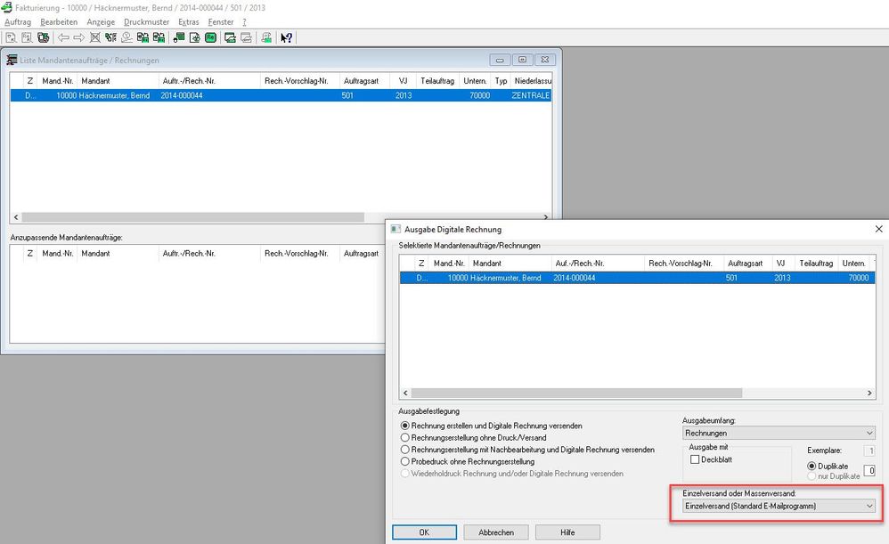

Nachricht 8 von 11
723 Mal angesehen
Hallo sharanya,
mea culpa, ich habe mich leider getäuscht. 🤔
In Eigenorgaisation comfort es ist doch möglich selektiv von Massen- auf Einzelversand zu wechseln.
Im Ausgabefenster in der Fakturierung können Sie umschalten. Einen Screenshot hab ich beigefügt.
Bei der digitalen Rechnung ist es im Übrigen auch möglich den Leistungsnachweis mit der Mail zu versenden.
beste Grüße
Oliver Ruf
sharanya
Nachricht 9 von 11
693 Mal angesehen
Hallo @Oliver_Ruf,
vielen Dank für die Hilfe, dass mit dem Sreenshot war sehr gut.
