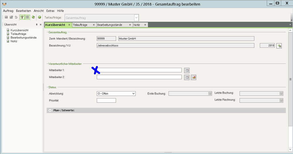

... es geht um den Eintrag des "verantwortlichen Mitarbeiters" im Auftrag. Hier wäre es schön, wenn die Daten aus dem Arbeitsplatz "Zuständigkeiten" abgeglichen würden ...
... wenn nämlich die "Zuständigkeit" in den Stammdaten geändert wird, ändert sich hier nix ...

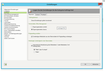

der zuständige Mitarbeiter wird im Auftrag in Eigenorganisation classic, in Verbindung mit der Hinterlegung der Zuständigkeit in der Auftragsvorlage, standardmäßig aus den Zuständigkeiten, die in den Stammdaten des Mandanten hinterlegt sind, übernommen. Wenn diese nicht gepflegt sind, werden in den Aufträgen und bei der Anlage von Aufträgen oder Folgeaufträgen teilweise keine Mitarbeiter oder falsche Mitarbeiter hinterlegt.
Beispiel:
In der Auftragsvorlage Buchführung (33) ist bei Mitarbeiter 1 "Buchführung" hinterlegt. Wird nun für den Mandanten 10000 die Zuständigkeit Buchführung mit Mitarbeiter xy bestückt, wird bei der Neuanlage eines Auftrags 33 autoamtisch Mitarbeiter xy bei Mitarbeiter 1 eingetragen.
Wird die Zuständigkeit für die Buchführung bei Mandant 10000 von Mitarbeiter xy auf Mitarbeiter 123 geändert, wird der Auftrag 33 des Mandanten entsprechend angepasst, wenn dieser offen oder in Arbeit ist.
Prüfen Sie, ob dieser Automatismus bei Ihnen aktiviert ist und die korrekte Zuständigkeit in der Auftragsvorlage hinterlegt ist:

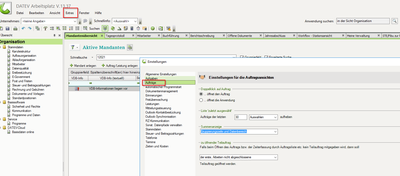

Datev Arbeitsplatz | Menü Extras | Einstellungen | Aufträge
- Folgeauftrag erstellen -> Haken bei: Zuständigen Mitarbeiter aus den Stammdaten für   Folgeauftrag vorbelegen.
- Hinterlegte Zuständigkeit in den Stammdaten -> Haken bei: Automatische Aktualisierung des Mitarbeiters 1 oder Mitarbeiters 2 mit Auftragsstatus: Offen / Offen und in Arbeit.

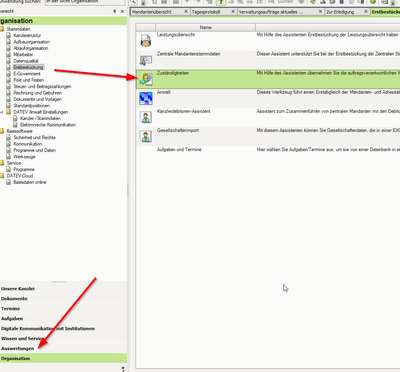

1. Sie können die Zuständigkeiten in den Zentralen Stammdaten für mehrere Mandanten auf einmal ändern:
- markieren Sie in der Mandantenübersicht die betroffenen Mandanten
- klicken Sie mit der rechten Maustaste
- wählen Sie "Zuständigkeit ändern für"
- wählen Sie die Zuständigkeit die Sie ändern möchten
- und im nächsten Fenster den entsprechenden Mitarbeiter
oder mit Hilfe eines Assistenten: Infodokument 9219221
Zuständigkeit bei Leistungen ändern: Infodokument 9207279
Zuständigkeiten eines Mandanten verwalten: Infodokument 9219220

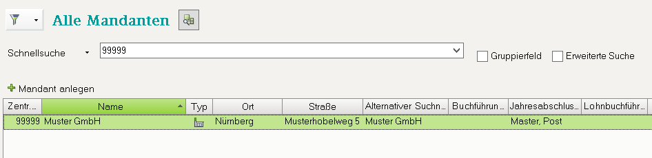

Hallo Herr Haubner,
die Häkchen sind gesetzt. In den Stammdaten habe ich "Master, Post" als zusutändigen Mitarbeiter eingetragen. Er erscheint aber nicht in der Anzeige "Direktbearbeitung ...". Ich habe aktualisiert und vorsichtshalber ab- und wieder angemeldet. Können Sie hier weiterhelfen?

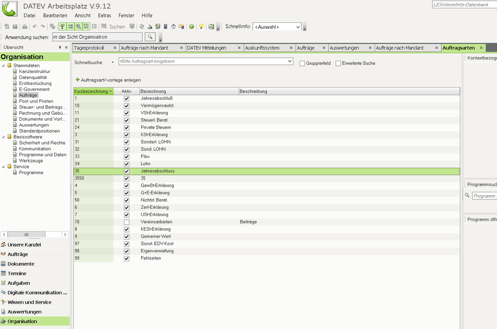

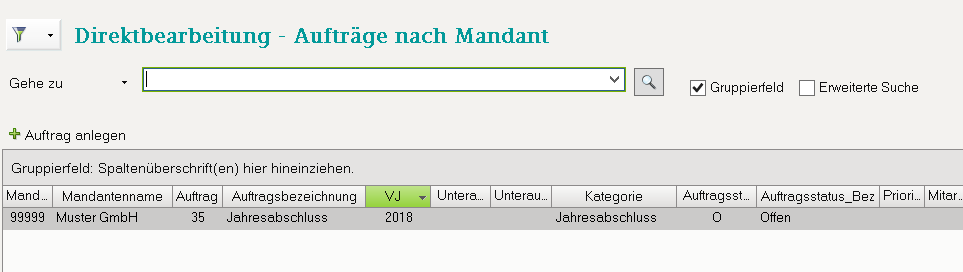

Hier die Lösung:
> Organisation
> Aufträge
> Auftragsarten
Dann Doppelklick z.B. auf Jahresabschluss 35:
Und hier ist das Häkchen zu setzen und der richtige Eintrag vorzunehmen (Mitarbeiter 1). Danach werden Änderungen in den Stammdaten automatisch im Auftragswesen übernommen

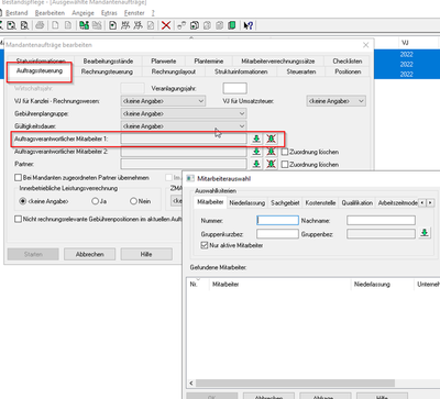

Hallo.
m.E. haben wir eo comfort. Ich habe die Auftragsvorlagen geändert, so dass MA 1 aus der Zuständigkeit übernommen wird. das funktioniert auch, wenn ich einen neuen Auftrag anlege. Ich möchte jedoch, dass die Zuständigkeit auch in alle zur Zeit offenen Aufträge übergeben wird.
In der Einstellungen habe ich nachgeschaut, dort sehe ich die Einstellung jedoch nicht. Meine Ansicht ist die Folgende
Besten Dank für eine Rückmeldung
marcohüwe
Nachricht 12 von 14
566 Mal angesehen
Hallo @communityuser ,
diese Art von automatischen Abgleich gab es (leider) noch nie. Dafür helfen die hier gezeigten Lösungen nicht.
Es gibt zwei Lösungsansätze
1) Zuständigkeiten massenhaft erfassen oder ändern - DATEV Hilfe-Center
2) Bestandspflege

Nachricht 13 von 14
561 Mal angesehen

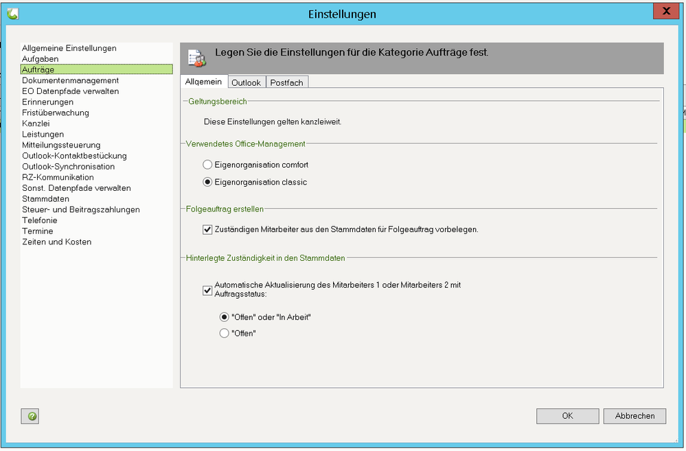

Guten Morgen, Danke für die Ausführung aber wenn ich das richtig sehe, ist diese Screenshot genau was ich suche. Leider hab nur ich diese Ansicht nicht, so dass ich keine Synchronisation der Zuständigkeit MA1 in den Auftrag vornehmen kann.
marcohüwe
Nachricht 14 von 14
544 Mal angesehen
Hallo @communityuser,
die letzte Aussage verstehe ich nicht. Zumal der letzte Screenshot der Seite "Einstellungen" anders aussieht aus im Beitrag zuvor vom 31.07. um 17:10 (scheint mir ein Bild aus dem Echtbetrieb zu sein - passt auch zu EO Comfort).
Wo kommt denn das Bild aus dem heutigen Beitrag her? Das sieht auch nicht so aus wie bei uns mit EO Comfort sondern nach EO classic. Haben Sie das aus dem Beitrag vom 10.10.2018 um 9:47 rauskopiert?
Bitte hier nicht die beiden Programmversion vermischen. Der bisherige Beitragsverlauf passt zu EO classic.
Der Screenshot vom 31.07. zeigt EO comfort. Dort wird man das zuletzt gezeigte Bild nie finden.
Und falls wir über EO classic sprechen: da bin ich der falsche Ansprechpartner.
