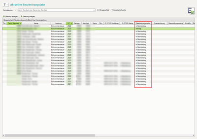

der Stammdatenabgleich kommt nicht automatisch hoch, wenn der Bearbeitungsstatus auf erledigt gesetzt wurde. Das ist auch sinnvoll, da keine Daten abgeglichen werden sollen, die zu dem Veranlagungszeitraum noch nicht gültig waren.
Sie können den Bearbeitungsstatus in der Geschäftsfeldübersicht Einkommensteuer überprüfen. Blenden Sie sich dafür die Spalte Bearbeitungsstatus ein.
