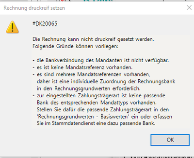

ich habe folgendes Problem: Bei einem Mandanten erscheint in den Grundwerten der Rechnungsschreibung die Mandatsreferenz nicht. Die IBAN wird bei insgesamt vier Mandanten genutzt, aber immer mit eigener Mandatsreferenz. Sollte also kein Problem sein.
In den Stammdaten ist die Referenz hinterlegt und mit der SEPA-Mandatsverwaltung verknüpft.
Wenn ich die Bankverbindung manuell auswähle, erscheint die Mandatsreferenz.
Was muss ich tun, damit das Programm sich die Mandatsreferenz zieht?

wenn Sie die Bankverbindung in der Rechnung auf der linken Seite auswählen können UND die Mandatsreferenz wird angezeigt, ist im Mandanten gerne mal der "falsche" Adressat als Kontoinhaber verknüpft.
Das folgende Dokument führt Sie zur Ursache und dementsprechend zur Lösung:  1045345
