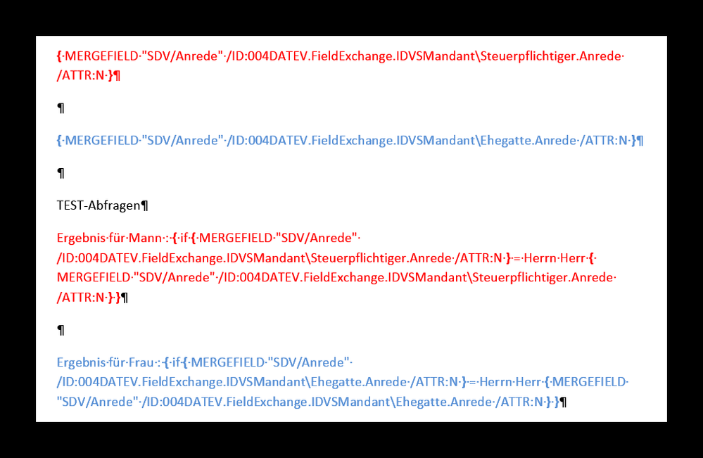

wir widerstrebt es, für solche Abfragen auf unterschiedliche Felder - gar noch aus verschiedenen Datenbanken - zu referenzieren. Denn spätestens bei Aktualisierungen an einer Stelle wird gerne vergessen/übersehen, dass es da noch eine weitere "Stelle" mit Pflegebedarf gibt.
Deshalb verwende ich für solche Themen lieber die WENN - DANN - SONST - Abfrage eines Feldes, wie das nachstehende Beispiel verdeutlichen soll :
Dabei habe ich die Farbmarikeirung nur zur Verdeutlichung der getrennten Abfrage für Mann bzw. Frau verwendet.
Die beiden ersten Felder sind original die aus dem Vorlagen-Tool zur Verfügung stehenden Felder (hier am Beispiel der SDV).
Danach habe ich - unten - mittels Strg + F9 das "leere Feld" generiert, in welches dann z.T. durch direkte Eingabe und z.T. durch einfaches Kopieren des oben stehenden SDV-Felds (immer komplett mit den gescheiften Klammern !!) die WENN - DANN - SONST - Abfrage generiert. .
Das funktioniert relativ einfach, wenn man aufpasst, dass die einzelnen Parameter der If-Abfrage "nur" mit einem Leerzeichen voneinander getrennt werden.
Viel Spass beim Testen und gutes Gelingen ...

so ganz kann ich Ihrem Beitrag zuvor nicht folgen ...
Sie wollten doch gerade das "n" weg bekommen - oder habe ich Ihren Ausgangsbeitrag falsch verstanden ??
Mit der "geschachtelten" Feldabfrage lässt sich das in der Vorlage realisieren, ohne dass Sie über zweierlei Anredefelder arbeiten müssen (unabhängig davon, ob nun in Ihrem Beispielsfall beim Mitarbeiter oder einem sonstigen Anredefeld). Und danach haben Sie das Problem m.E. dauerhaft gelöst.
Mein Beispiel-ScreenShot (zur bildlichen Darstellung wurde die Anzeige der Feldfunktionen eingeschaltet) sollte das am Beispiel der Mandantenanrede zum "Steuerpflichtigen" bzw. "Ehepartner" darstellen. Das geht grundsätzlich auch mit jedem anderen abfragbaren Feld aus dem von DATEV verfügbar gestellten Pool. Der Dreh dabei ist das Ineinander-Schachteln von Funktionsaufrufen, was mit den DATEV-Bordmitteln so leider nicht oder nur rudimentär vorgesehen ist. Word kann da einiges mehr ...
Bin mal gespannt, wie Ihre Lösung aussieht, denn es ist immer interessant, eventuell mit anderen Ansätzen leichter ans Ziel zu kommen - das ist ja das "Salz in der Suppe" der Community.
