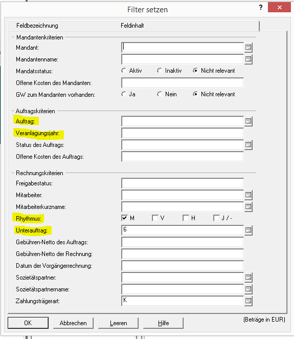

Ich unterstelle mal, dass die Vorschussrechnungen nach dem DATEV Schema erstellt wurden. Die Rechnung enthält also die Standardposition (z. B. "Vorschuss Fibu"), den Auftrag (z. B. 33 im DATEV Standard für Fibu) und ganz wichtig den Unterauftrag für die erste Verarbeitung, dann noch garniert mit dem Rythmus (monatlich, vierteljährlich, jährlich).
Wenn fertig dann druckreif setzen.
Jetzt kann monatlich zur Rechnungsstellung mit der Selektion "Druckreife Rechnungen" darauf zugegriffen werden:
Mit der gezeigten Selektion bekommen ich alle druckreifen Vorschussrechnungen für den Juni für die keine Einzüge vereinbart sind. Bleibt das Feld leer kommen alle Vorschüsse für den Juni. Das lässt sich mit dem Auftrag eingrenzen oder mit der Zahlungsart.
Schön ist die Eigenschaft, dass der Unterauftrag bei dieser Einrichtung automatisch um 1 erhöht wird. Im Juli werden also alle verarbeiteten Rechnungen mit Juli als Unterauftrag angeboten.
