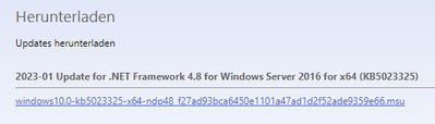

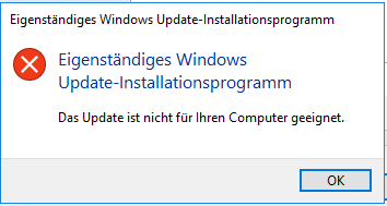

Wir haben Windows Server 2016 im Einsatz und den Registry Eintrag vorher nicht vorgenommen. Die Dezember Updates sind installiert.
Wenn ich jetzt bei Microsoft unter Resolution mir die Datei für Windows 2016 herunterlade erscheint bei mir immer folgendes:
Die Datei habe ich versucht zu installieren:
Das Logo fehlt nach wie vor auf den Rechnungen. Kennt jemand eine Lösung? Was mache ich falsch?

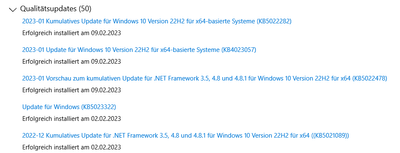

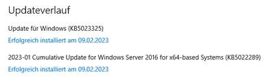

Also auf unseren drei Windows 2016 Server musste ich erst noch ein Update vom Januar (KB5022289) installieren, erst danach habe ich Patch KB5023325 installieren können.
Auf unserem Kommunikationsserver mit Windows 10 haben die Dezember Updates ausgereicht und ich konnte den Patch installieren:
