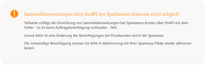

Wir haben das Problem auch mit Sammelüberweisungen an ein sogenanntes Privatkonto:
Das Konto einer WEG läuft bei der Bank als "Privatkonto" und lässt sich laut Bank auch  nicht umstellen.
Die WEG hat kein Bank Online/ Unternehmen Online und auch keinen Zahlungsverkehr.
In der Sammelüberweisung stecken 2 Lohnzahlungen aus Lohn und Gehalt.
In Lohn und Gehalt kann man für Sammler kein Opt-In einstellen, die Bank verlangt dies aber.
Nach mehreren E-Mails mit der Bank und dem Hinweis, sie möchten das bitte ändern hies es, das wäre technisch nicht machbar.
Die Datev hat nun verschiedene Lösungen aufgezeigt.
Insgesamt ist das aber nicht zufriedenstellend, weil entweder bei uns der Workflow in LuG, oder beim Mandanten der Workflow komplett umgestellt werden muss.
Darüber hat sich wohl keiner Gedanken gemacht.😕
Lohn und Gehalt kann nicht erkennen, ob es sich um ein Privatkonto handelt. Standardmäßig wird bei Unternehmen von einem Geschäftskonto ausgegangen.
