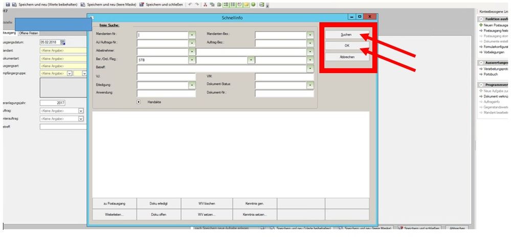

Wunsch für das Dokumente verknüpfen in Post, Fristen und Bescheide!
bei dem Vorgang im Postausgang Dokumente aus DMS verknüpfen gibt es ganz oft die Schwierigkeit bei uns, dass aus Versehen statt dem Suchen -Button gleich der Ok-Button gedrückt wird und dann alle Belege aus dem DMS von dem Mandanten an dem Postausgang dran hängen!
Die Buttons stehen direkt untereinander.
Leider können die Dokument-Verknüpfungen auch nur einzeln gelöscht werden!
Ist es möglich, dass die Buttons Suchen und OK weiter auseinander stehen, mehr getrennt, dass ein Verklicken nicht so schnell passieren kann?

Die Anlage des Postausgangs ist kein Problem. Und die verschiedenen Wege sind uns bekannt. Es geht um das Verknüpfen von den Dokumenten dazu.
Das einzige Problem was besteht ist, dass die Buttons zu Nahe beieinander stehen, die Anordnung ist einfach nicht praktisch, da als erstes nach den Dokumenten gesucht werden muss und dann erst mit "OK" übernommen.
Die Gefahr dass aus Versehen als erstes der OK -Button gedrückt wird ist sehr groß und ist hier schon einigen Mitarbeitern passiert.
Dann muss man entweder jede Verknüpfung einzeln löschen, oder den Posteingang kopieren und neu verknüpfen.

dann lassen Sie sich einfach die Suchmaske individuell so anpassen wie Sie es sich wünschen. Das ist kein Hexenwerk und wird bestimmt von Ihrem Systempartner angeboten.
Wie lange eine solche Lösung dann Bestand hat kann ich nicht sagen da DMS ja neu gebaut werden muss.

kurze Info für Hilfesuchende mit dem gleichen Problem.
Mit den DMS-Adminrechten können die Such-Masken angepasst werden.
Unter DMS classic -> Design -> Maske bearbeiten
bei mir war es die Maske "Suche_DMSOCX" die es betrifft.
Vielen Dank noch mal für die Antworten.
Grüße K. Hacker
