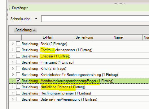

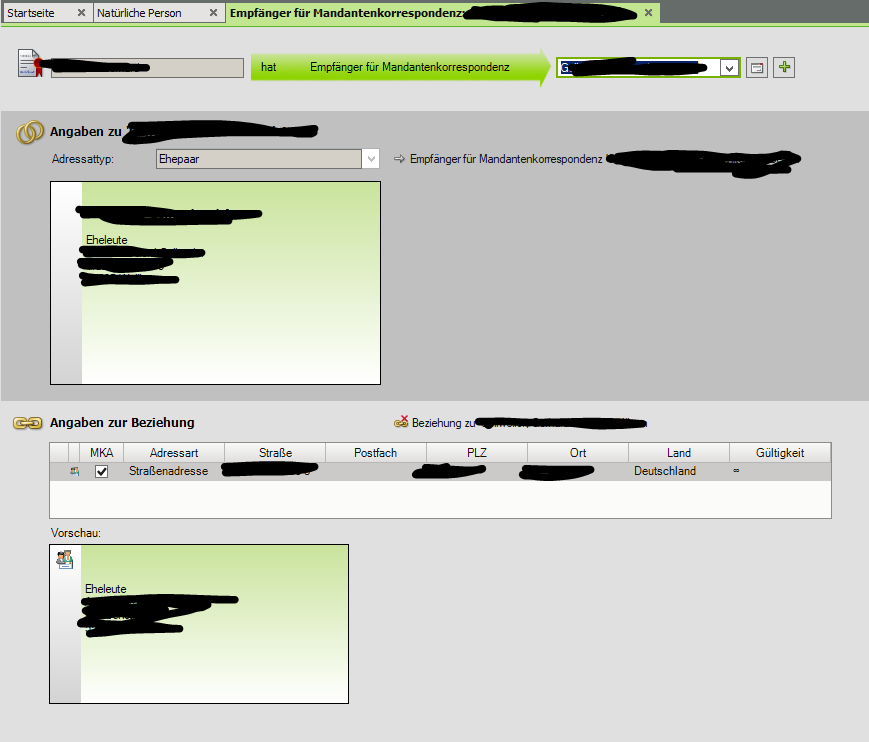

wir haben das so gelöst, dass wir die Ehegatten als eigener Adressat anlegen und hinterlegen und dann als "Empfänger für die Mandantenkorrespondenz" festlegen. Bei dem Adressat Ehegatten kann man dann auch die Briefanrede gesondert pflegen.
Bei der Anlage eines Briefes oder Mails können Sie dann auswählen durch setzen des Hakens (macht aber nur, sinn, wenn die Adressen und auch die Anrede gepflegt sind):
Wähl man z. B. die natürliche Person aus, so sollte bei uns im Adressaten hinterlegt sein:
"Sehr geehrter Herr […]"
Bei dem Adressat Eheleute sollte bei uns im Adressaten als Briefanrede stehen:
"Sehr geehrte Frau […]
sehr geehrter Herr […]"
Wenn dann auch noch die Stammdaten der Ehefrau pflegt, kann man auch einen Brief oder Mail nur an diese schreiben:
"Sehr geehrte Frau […]"
Platzhalter ist dann für alle auszuwählenden Adressen immer: PCD/Empfänger/Anrede1

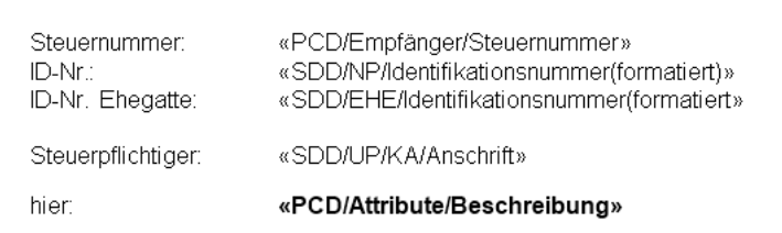

es geht um einen Platzhalter in einer Email für das Finanzamt, damit ich den richtigen Betreff bilden kann.
StNr. 12/456/78910
Mandant: Herrn und Frau Alfred und Lisa Weber, Musterstr. 15, 12345 Entenhausen
Da komme ich mit den gängigen Platzhaltern nicht weiter, da hier Zeilenumbrüchen verwendet werden. Ich möchte alles einzeilig haben.

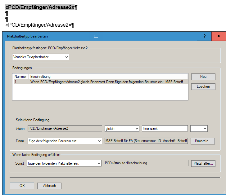

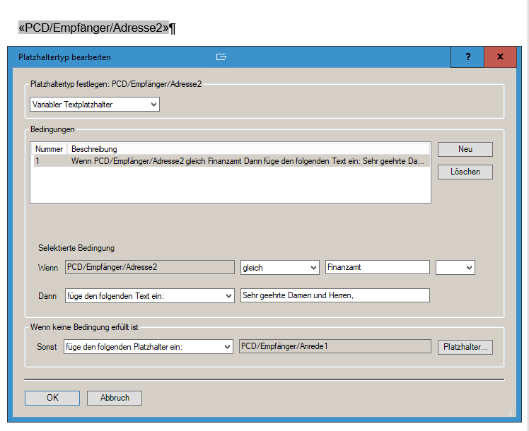

Lösungsvorschlag Anrede:
Lösungsvorschlag Betreffzeile:
In dem Baustein "Betreff für FA" steht dann folgendes:

ich will das Thema jetzt nicht totreiten, aber ist der Platzhalter SDD/UP/KA/Anschrift nicht mehrzeilig?
Ich kann das so auf die schnelle nicht prüfen, da man ja, dank DATEV, nicht nach Platzhaltern suchen kann; geschweige denn, dass Sie mal irgendwo angezeigt werden.
Dieser ganze Quatsch ist unfassbar!
Gruß A. Martens

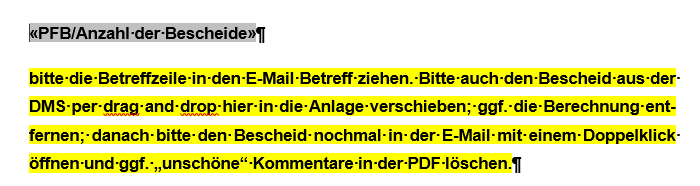

ja der ist leider mehrzeilig. Sie können die einzelnen Platzhalter aber einzeln hintereinander setzen, so dass das Einzeilig wird.
Und wenn das mal nicht funktionieren sollte wie z. B. bei einer E-Mail zur Bescheidprüfung mit mehreren Bescheiden, dann steht in unserer E-Mail (Vorlage) folgendes:
Der gelbe Text in der E-Mail ist dann natürlich zu löschen. Es könnte zwar einfacher gehen, aber drag and drop ist immer noch besser als händisch abgetippt.

In den Stammdaten unter Extras | Einstellungen kann man die Einstellungen für Korrespondenzadressen anpassen.
