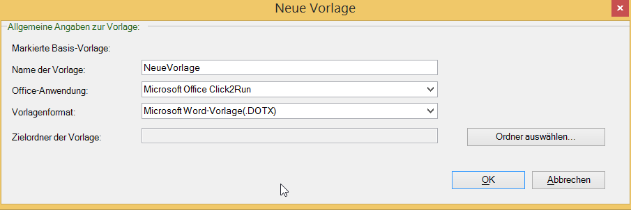

Dazu folgte ich den Anweisung aus dem Dokument 1070511, zumindest versuchte ich es. Das Problem fängt schon damit an, dass von einem "Zusatzbereich Kontextbezogene Links" gesprochen wird. Diesen Bereich sehen wir nicht. Wird stattdessen eine neue Vorlage über das Menü - Neue Vorlage gestartet, können zwar die Grunddaten wie Name und Speicherort angegeben werden, nur danach passiert nichts mehr.
Es wird weder eine neue leere Vorlage in den Vorlagenbaum aufgenommen noch startet Word um die Vorlage zu bearbeiten.
Unsere Umgebung ist Windows 8.1pro 64 Bit mit MS Office 2016.
Menüpunkt der angewählt wird um eine neue Vorlage zu erstellen
Dialog der dann erscheint. Nach dem ausfüllen passiert nichts weiter.

eventuell liegt es daran, dass Sie keinen Zielordner der Vorlage ausgewählt haben (s. Button "Ordner auswählen" rechts).
Bei mir ist dort <Basisschnittstelle Office Pro> vorgegeben.

das ist es leider nicht. Ich wähle eine Ordner aus, nur der von Ihnen erwähnte <Basisschnittstelle Office Pro> wird mir nicht angezeigt zur Auswahl. Ich wählen eine Ordner aus der Liste der Anwendungsvorlagen (linker Fensterbereich).
