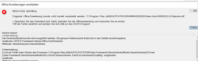

Wir haben das Problem, dass sich scheinbar das Programm Basisdienste Office wegschießt. Das hat die Folge, dass beim Bearbeiten und Speichern von Dokumenten folgenden Hinweis kriegen:
Sobald ich in Word ein nacktes Dokument aufmache & im DATEV Menü einen Platzhalter hinzufügen möchte, erscheint folgendes:

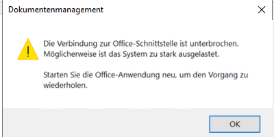

Wenn ich in Word ein Dokument aus DMS öffnen will, folgendes:
Wobei der Fehler schwankt & auch mal der Fehler auftaucht:
Zudem sorgt der Fehler hierfür, dass wir im Rahmen der Faktura zwar Rechnungen fakturieren können, jedoch können wir die Rechnungen weder im Einzelversand noch im Massenversand die rausschicken, da sich Outlook dann nicht öffnet.

Die Probleme treten auf unserem Golden Master all samt nicht auf, lediglich nur unseren Terminalservern. Zudem wenn ich einen Terminalserver neustarte, funktioniert es nach Neustart und irgendwann hört es wieder auf. Wir haben wirklich alles nun gemacht: Office 2024 neu installiert, Basisdienste Office neu installiert, wir haben die aller neusten Hotfixe und DATEV-Updates installiert. Wir sind jegliche Anleitungen befolgt mit DATEV Menü neu aufbauen, Profil für Office Integration aktivieren...es ist wirklich alles probiert worden.
Wir haben sogar in die einzelnen DATEV Ordner geschaut, sowohl in den Program Files als auch in den App-Data und sogar die Anzahl der Dateien ist beim Master und den jeweiligen TS gleich.
Hat jemand noch Ideen bzw. kann sich einer das Phänomen erklären? Ich bin da inzwischen da komplett mit meinen Ideen am Ende.
