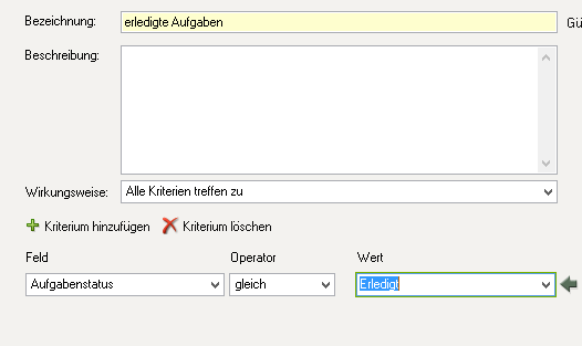

Sie können sich in DATEV auch die erledigten Aufgaben anzeigen lassen. Einfach folgenden Filter anlegen:
Dann in der Übersicht noch die Spalten "erledigt am" und "letzte Änderung durch" (nach dem Erledigen sollte da ja nichts mehr passieren!) einblenden und dann sieht man:
