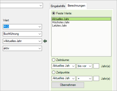

Da es bei den Filtereinstellungen in der Auswahl auch "Aktuelles Jahr" gibt, würde ich "letztes Jahr" ebenfalls als Vorjahr interpretieren. Mein eben angelegter Testfilter mit "Aktuelles Jahr" zeigt das WJ 2024 an.

Wenn ich Aktuelles Jahr wähle werden nur die Bestände angezeigt, für die 2024 schon angelegt wurde.
Ich muss wohl doch irgendetwas bei den Filtereinstellungen verstellt aber vergessen haben, ich fühle mich alt.
Aktuelles Jahr scheint gut zu funktionieren, ich werde es mal damit versuchen. Das einzige was mich stört, wenn 2024 schon angelegt aber noch nichts abgegeben wurde bleibt das Feld leer, da würde ich gerne eben die letzte Voranmeldung des Vorjahres sehen, habe Angst, dass bei einem Mandanten 2024 angelegt wird, bevor die Voranmeldung Dezember versendet wird.

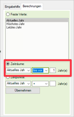

Quick'n'Dirty könntest Du ja für eine Übergangszeit das aktuelle und das Vorjahr anzeigen lassen:

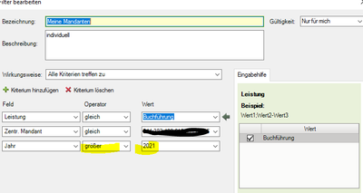

@f_mayer  schrieb:
...................... 2024 schon angelegt aber noch nichts abgegeben wurde bleibt das Feld leer, da würde ich gerne eben die letzte Voranmeldung des Vorjahres sehen, habe Angst, dass bei einem Mandanten 2024 angelegt wird, bevor die Voranmeldung Dezember versendet wird.
Das ist mein Filter Fibu für die letzten drei Jahre meiner Mandanten. In Ihrem Fall müsste ich >2022 erfassen.
Dann sehen Sie immer beide Jahre. Evtl. jährlich anpassen, damit die Ansicht im APL nicht zu unübersichtlich wird.
