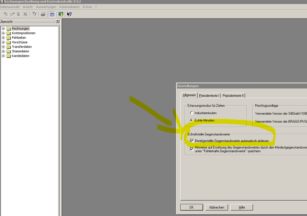

jetzt funktioniert es.
dieser Haken hat noch gefehlt.
Nachricht 10 von 11
651 Mal angesehen
