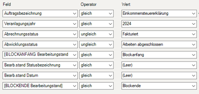

ich würde gerne einen Filter in der Auftragsbearbeitung (Arbeitsplatz, Eigenorganisation comfort) anlegen, der mir alle Aufträge z.B. Einkommensteuererklärungen anzeigt, bei denen die Unterlagen noch nicht eingegangen sind.
Den selben Filter für alle Aufträge bei denen die Unterlagen eingegangen sind, konnte ich erfolgreich anlegen. Jedoch wenn ich die Kriterien umdrehe, führt dies zu keinem Ergebnis.
Welche Kriterien muss ich verwenden? Kann dies grundsätzlich gefiltert werden?
Vielen Dank im Voraus.

Guten Tag Herr Kiermeier,
dies ist der Filter für die Erklärungen bei denen die Unterlagen eingegangen sind. Dieser funktioniert ohne Probleme.
Ich dachte, wenn ich die Kriterien umdrehe, müssten alle Erklärungen bei denen die Unterlagen noch nicht eingegangen sind, angezeigt werden. Dies führt jedoch zu "keine Daten vorhanden". Hier der zweite Filter:
Ich habe verschiedene Varianten auch mit anderen Kriterien probiert, jedoch führt dies entweder zu "keine Daten vorhanden" oder es werden alle Erklärungen für 2024 angezeigt.
Wie gestalte ich die Kriterien richtig, dass die gewünschten Daten gefiltert werden?

Beim zweiten Filter ist Statusbezeichnung = Leer
Das hast du wohl vergessen wieder auf Unterlagen eingegangen zu setzen
Frage meinerseits: Heißen alle eure Aufträge auch tatsächlich Einkommensteuer oder ändert ihr das auch mal ab? Falls ja würde ich hier eher die Auftragsart als Kriterium setzen, dann hast du kein Problem bei Unstimmigkeiten mit der Bezeichnung.
