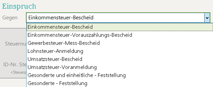

Da jetzt wieder die Zinsfrist für 2017 beginnt (und natürlich auch viele alte Bescheide Zinsen auslösen) hat sich uns in der Kanzlei die Frage gestellt, ob eine elektr. Einspruch gegen den Zinsbescheid über DATEV möglich ist.
Über ELSTER geht's nämlich seit Ende des Jahres. DATEV benötigt für die Umsetzung leider auch noch mal ein Jahr; soll also erst Ende 2019 / Anfang 2020 gehen.
Lt. DATEV hat sich allerdings auch dafür noch keiner außer mir interessiert - was mich etwas wundert...
Die Lösung über den elekr. Einspruch der DATEV ist aber (ggü. Fax o.ä.) sehr komfortabel, so dass  mir das keine Ruhe gelassen hat und ich die Kammer München gebeten haben mit dem Landesamt für Steuern zumindest für Bayern abzustimmen ob es nicht doch geht.
(Hintergrund: Zinsen gehören zu den steuerlichen Nebenleistungen i. S. d. § 3 Abs. 4 AO. Sie werden in einem Zinsbescheid festgesetzt (§ 239 Satz 1 AO). Unstrittig ist daher, dass der Zinsbescheid als eigener Verwaltungsakt zu sehen ist.
Unter Verweis auf AEAO §357 Nr.4 S. 1 und den Auszug aus einem Kommentar zur AO bin ich aber der Meinung, dass die Bezeichnung „Zinsbescheid“ im Betreff beim Einspruch den Anforderungen genügt, auch wenn bei der Übermittlung über ELSTER der Einkommensteuerbescheid (als Beispiel) ausgewählt wird.)
Das Landesamt für Steuern (Bayern) hat der Lösung zugestimmt. Hierzu gibt es in Kürze auch eine Meldung der Kammer:
Die Zinsfestsetzung nach § 233a AO ist ein eigenständiger Verwaltungsakt, der regelmäßig
im „Sammelverwaltungsakt“ Steuerbescheid enthalten ist. Er kann gesondert angefochten
werden. Seit Ende 2018 bietet ELSTER bei der Angabe des Verwaltungsakts, gegen den sich
der Einspruch richten soll, die Möglichkeit auch den Zinsbescheid nach § 233a AO im
Auswahlmenü anzugeben. Diese Auswahlmöglichkeit haben bisher noch nicht alle
Kanzleisoftwareanbieter in ihren Produkten aufgenommen.
Die Steuerberaterkammer München hat mit dem Bayerischen Landesamt für Steuern das
folgende Vorgehen abgesprochen, damit auch Steuerberater, deren Kanzleisoftware noch
keine entsprechende Auswahlmöglichkeit bietet, trotzdem elektronisch Einspruch auch gegen
Zinsfestsetzungen erheben können. In der Auswahlmaske muss dazu ein beliebiger
Steuerbescheid ausgewählt werden. Im Begründungsfeld ist sodann ausdrücklich zu
spezifizieren, dass sich der Einspruch nur gegen den Zinsbescheid richtet. Anschließend kann
die Begründung des Rechtsbehelfs eingegeben werden.
Bei nicht ausreichend deutlicher Bezeichnung des angegriffenen Verwaltungsakts kann der
Einspruch abgewiesen werden.

Hallo Datev,
1) warum wird die Auswahl Zinsbescheid nicht mit aufgenommen?
2) Und warum gibt es keine Textbausteine in dem DATEV Programm Elektronischer Einspruch?
3) Und warum nicht automatisch die Ansicht des Einspruchs vor dem Senden?
4) Und warum wird in der Vorschau des Einspruchs nicht alles auf einer Seite dargestellt, obwohl genug Platz dafür da ist? Findet das jemand hübscher, obwohl es unpraktisch ist?

zu 1.
Die neue Schnittstelle der Finanzverwaltung bietet neben der Auswahl der Zinsbescheide auch weitere Steuerarten. Für einen Teil dieser Steuerarten, z.B. Erbschaftssteuer müssen Anpassungen an der Oberfläche (z.B. ein Eingabefeld für einen Stichtag statt des Veranlagungsjahrs) vorgenommen werden. Aufgrund des damit verbundenen Implementierungsaufwands benötigen wir etwas Zeit für die Umsetzung. Aktuell prüfen wir wegen Ihrer Nachfragen, ob eine Umsetzung für die Zinsbescheide früher möglich ist und die weiteren Steuerarten erst später umgesetzt werden. Wir gehen aktuell davon aus, dass wir die Umsetzung im Lauf des Sommers/Herbstes realisieren können.
zu 2.
Aktuell wird das Programm elektronischer Einspruch funktional nicht weiterentwickelt. Wir investieren die Kapazitäten derzeit in gesetzliche und technische Anpassungen, wie z.B. die unter 1. beschriebenen.
zu 3. und 4.
Die Vorschau wird in der Form, in der Sie sie am Bildschirm sehen, nicht an die Finanzverwaltung übermittelt. Es handelt sich um eine Datenschnittstelle die keine Formatierungen zulässt. Aus diesem Grund macht eine Anzeige vor dem Senden aus unserer Sicht keinen Sinn. Die Darstellung der Vorschau wurde von uns bewusst so getroffen, um "Kopfzeile" und "Inhalt" zu trennen. Weiterhin sind beide Teile unterschiedlich lang und passen daher ggf. nicht immer auf eine Seite.
Ihre Anforderungen haben wir bei uns aufgenommen.

zu 1.: Danke!
zu 2: Auch wenn das Look & Feel noch ansprechender sein könnte: Das Programm funktioniert so wie es ist. Aufrufen lässt es sich aus PFB mit dem entsprechenden Bescheid. Das ist sehr gut!
zu 3. und 4.: Reicht mir auch so. Wir senden dann das PDF aus dem DMS dem Mandanten per E-Mail. Passt so aus meiner Sicht.
Dass es keine Anlage gibt liegt ja an der ERIC-Schnittstelle (heißt glaub ich so?) und nicht an DATEV. Wir senden ergänzenden Unterlagen zum Einspruch per E-Mail ans Finanzamt.
Das klappt alles wunderbar!
Wenn jetzt noch mehr Bescheide unterstützt werden umso besser!
