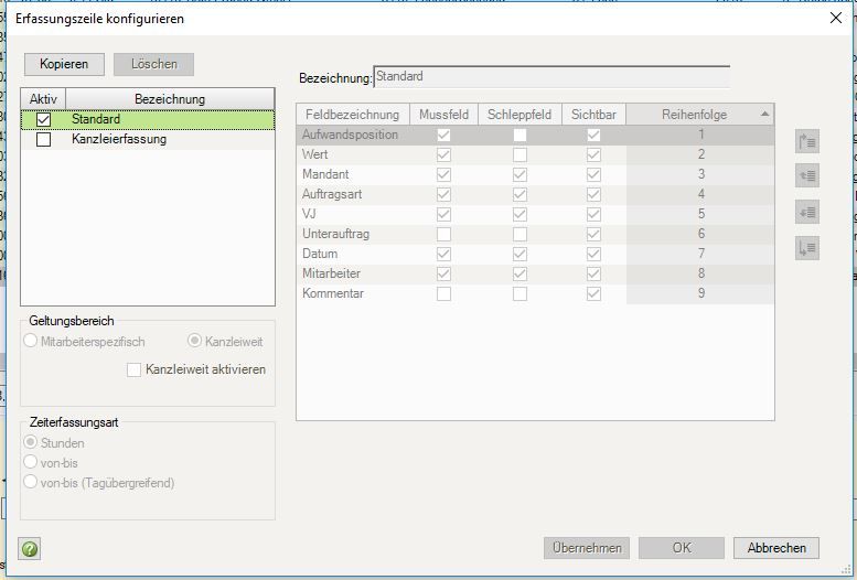

Hallo Herr Paul,
inspiriert durch Ihre Anregungen habe ich mir in der Zeiterfassung eine Erfassungszeile konfiguriert, die die Zeiterfassungsart "von-bis" vorbelegt.
Zeiten, die mit der Stoppuhr gestoppt wurden, werden zwar erst mit den Anfangs- und Endzeiten ausgeworfen, aber später in der Aufwandsübersicht nur mit dem gesamten Wert angezeigt, das Feld für "Zeit von-bis" ist jetzt wieder leer.
Was muss ich wohl einstellen, damit die per von-bis erfassten Zeiten auch so gespeichert und später auswertbar bleiben?

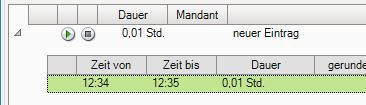

w_paul
Nachricht 7 von 8
1442 Mal angesehen
Sie dürfen nicht auf die Übersicht (hier neuer Eintrag) klicken sondern auf den Zeitverlauf (hier grün).
Dann klappt es mit der Zeit von-bis
susanne_koch
Nachricht 8 von 8
1442 Mal angesehen
Super, vielen Dank, das war's! Da muss man erstmal drauf kommen
