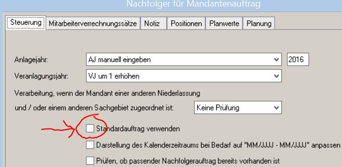

Wir pflegen unsere „Auftragsarten“ bzw. „Standardaufträge“ von uns auch „Schablonen“ genannt permanent. Insbesondere jetzt, da in den nächsten Wochen die Folgeaufträge für das VJ 2016 bei uns angelegt werden sollen. Nachdem ich eine Schablone angepasst hatte wollte ich testen, wie die Anpassungen in der „Schablone“ sich auf den Folgeauftrag auswirken.
Intuitiv markierte ich den neu zu planenden Auftrag und drückte dann den Button „Nachfolgeauftrag anlegen“. Nach einem „Massengeklicke“ (EO comfort / Irrweg ohne comfort: Massengeklicke Nachfolgeauftrag anlegen) durch den Dino IDVS und einer gefühlten Ewigkeit, hatte ich dann den Nachfolgeauftrag angelegt und schaute mir das Ergebnis an: ==> Keine einzige Änderung der Schablone wurde in den Nachfolgeauftrag übernommen! Wieder mal eine DATEV EO comfort Sackgasse!
Auch über die Bestandspflege, gibt es keine Möglichkeit, einen angelegten Auftrag an die neue Schablone mit comfort anzupassen: ==> 2. DATEV EO comfort Sackgasse!
Nach einem Service-Kontakt-Online fanden wir dann folgenden DATEV EO comfort Umweg: Bitte nicht den Button „Nachfolgeauftrag“, sondern den Button „Auftrag anlegen“ benutzen. Nur dann wird ein Auftrag auf Grund der Einstellungen in der „Schablone“ angelegt. Um die Verbindung zum „Vorgängerauftrag“ anzulegen, geht dann aber wieder ein neues „Massengeklicke“ los:
Es gibt aber noch einen alternativen DATEV EO comfort „Holzweg“: Über die Bestandspflege ist es möglich, auch Nachfolgeaufträge anzulegen. Hier gibt es dann folgenden zielführenden Haken

"Asche auf mein Haupt"!
Mea culpa!
Diesmal muss ich mich wirklich entschuldigen. Ich hatte Tomaten auf den Augen! Auch wenn mir der Servicekontakt leider in meiner "Bildheit" bestätigt hat, hätte ich folgenden Haken nicht übersehen dürfen:
Danke an Herrn Zeidler von DATEV Consult, der mir die "Augen" geöffnet hat.

gibt es eine Möglichkeit eine bestimmte Vorbelegung der Haken für eine ganze Kanzlei einzustellen, sodass ohne dass der Anleger etwas ändert z.B. immer die Standardvorlage genutzt wird?
Danke schon einmal für die Unterstützung!
