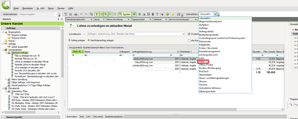

So sieht das bei mir aus: Die Schnellinfo "Notiz" wird mir angezeigt, wenn ich mir eine Auftragsübersicht anzeigen lasse.
Mag ja sein, dass die Programme untereinander nicht gut kommunizieren, aber ich erwarte doch, dass eine gespeicherte Notiz später an der gleichen Stelle immer noch da ist. Die Notiz muss weder in den Auftrag noch in das Lohnprogramm übernommen werden. Sie soll doch einfach nur stehenbleiben. 😕
Der Unterpunkt "Notiz" in der Schnellinfo Stammdaten ist definitiv nicht der gleiche, wie diese eigene Schnellinfo "Notiz". Habe extra nachgesehen, ob der Text dort dann auch zu finden ist.
