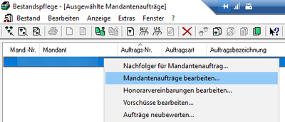

Noch nie gemacht, aber gerade ausprobiert. Erscheint mir sehr easy zu funktionieren.

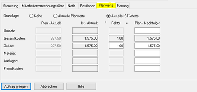

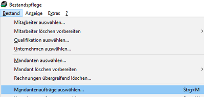

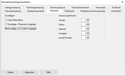

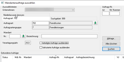

Programmsuche -> Bestandspflege (ohne Mandant öffnen) -> Bestand -> Mandantenaufträge auswählen (oder STRG + M) -> entsprechende Aufträge selektieren (im Zweifel "alle" des letzten Jahres - aber Achtung: je nach Menge kann man das System auch schon herausfordern) -> Aufträge in der Liste markieren -> rechte Maustaste -> Mandantenaufträge bearbeiten -> Register "Planwerte" -> Grundlage = IST-Werte Vorgänger
In Bildern:

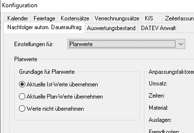

Schwere Geburt @314159 . Denke aber, es gefunden zu haben!

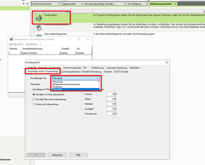

Organisation -> Aufbauorganisation -> Konfiguration -> Standort auswählen -> "Nachfolger autom. Dauerauftrag" -> "Einstellungen für:" ändern auf "Planwerte" -> per Default steht bei mir "Aktuelle Ist-Werte übernehmen"
Bebilderung:
Das müsste das Thema lösen.

ich würde diese Stelle einmal prüfen:
Marco Hüwe

die Aussage ist grundsätzlich richtig, wenn es sich tatsächlich um einen automatischen Dauerauftrag handelt.
Wenn Sie den Nachfolger entweder manuell im DATEV Arbeitsplatz oder massenhaft über die Bestandspflege generieren, greift die Voreinstellung in der Konfiguration nicht.
Die default-Einstellungen hierfür lassen sich nicht ändern.

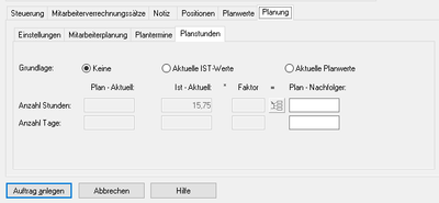

@marcohüwe @nadimb die Einstellung war bei uns schon entsprechend ausgewählt und bezieht sich nur auf die Planwerte. Leider wird beim Anlegen eines Folgeauftrags zwischen Planwerte und Planung unterschieden. Da die Planstunden unter Planung zu finden sind, bringt auch diese Einstellungen nicht den erwünschten Erfolg.
So sieht es bei der Anlage eines Folgeauftrags aus:
