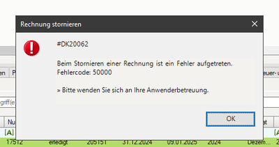

und was ist das jetzt?
Rechnung ist nicht raus gegangen, unknown Fehler
nichts geht, Storno führt zu:
