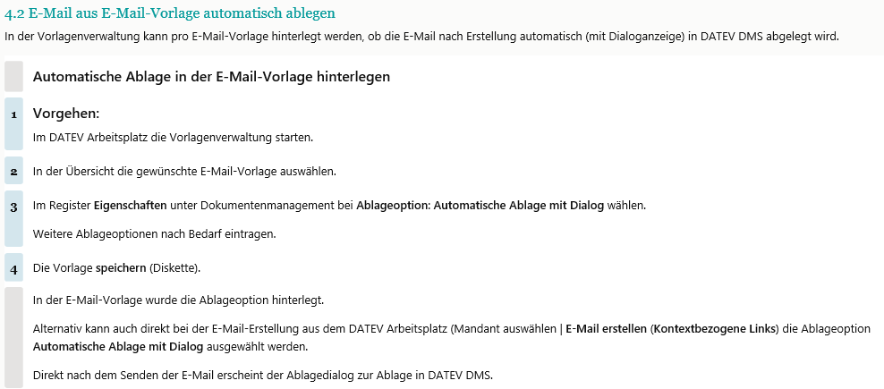

Wir möchten E-Mails, welche aus der Vorlagenverwaltung erstellt wurden automatisch in DMS ablegen.
Hierfür haben wir folgende Einstellungen aus dem Dokument 1018640 vorgenommen (siehe unten).
Nach Versand der E-Mail öffnet sich bei uns aber der Dialog nicht automatisch, sodass die Ablage erfolgen kann.

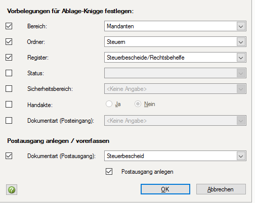

Auch haben wir einen Ablage-Knigge erstellt, welcher automatisch einen Postausgang anlegen soll. Auch dieser wird nicht automatisch angelegt.

Zur Klärung der Anlage eines Postausgangs mit dem Ablage-Knigge, bitte ich Sie folgende Fragen zu beantworten:
Ist im Ablage-Knigge sowohl ein Posteingang wie auch ein Postausgang konfiguriert?
Was geschieht, wenn Sie den Ablage-Knigge in der Ablagemaske auswählen?
Wird der Haken bei „Postausgang anlegen“ gesetzt und werden die Eigenschaften des Postausgangs gefüllt?

Der Knigge wurde wie folgt angelegt:
Eine Dokumentart für Posteingang wurde nicht ausgewählt, da diese nicht benötigt wird.
Vielen Dank für die Hilfe.
