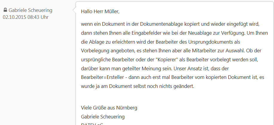

Hallo Herr Müller,
in der alten Newsgroup haben wir diesen Punkt bereits beantwortet. An unserem Ansatz hat sich nichts geändert. Sie finden diesen Beitrag unter dem folgenden Link https://archiv.datev-community.de/index.php?r=topic%2Fview&id=90433.
Gabriele Scheuering
Service Dokumentenmanagement

"Wenn ein Dokument in der Dokumentenablage kopiert und wieder eingefügt wird, dann stehen Ihnen alle Eingabefelder wie bei der Neuablage zur Verfügung. Um Ihnen die Ablage zu erleichtern wird der Bearbeiter des Ursprungdokuments als Vorbelegung angeboten, es stehen Ihnen aber alle Mitarbeiter zur Auswahl."
Wir haben diese Anforderung, den Bearbeiter beim Kopieren defaultmässig auf den Kopierenden umzustellen bereits in unserer Datenbank, hierfür haben sich 12 Kanzleien bei uns gemeldet, im letzten Jahr wurde diese Anforderung zweimal geäußert.
Dennoch nehmen wir dieses Thema nochmal in unsere Weiterentwicklungsgespräche mit unserer Entwicklung auf. Um hierfür eine Lösung zu erreichen, müsste wohl ein weiteres Feld in die Dokumentenablage aufgenommen werden, zum Beispiel der „Autor“.
