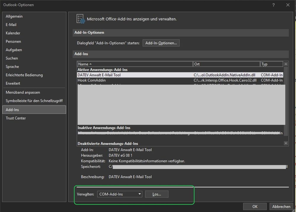

Haben Sie schon in den Outlook-Optionen (Einstellungen) nachgesehen, ob Sie dort als Aktives Anwendungs-Add-Inn den Eintrag "Hook ComAddinn" finden?
Wenn es unter "inaktive Anwendungs-Add-Inns" zu finden ist,  unter "verwalten" (Screenshot grün) die deaktivierten Elemente auswählen und das Add-Inn aktivieren.

Hallo agmü,
danke, genau das ist das Problem.
Es ist nicht da und ist auch nicht unter "deaktivierte" zu finden.
Und auch im Verzeichnis ist die DLL-Datei nicht.
Reparatur von Office selbst und Basisdienste Office in Datev haben nicht daran geändert.
Irgendwelche Ideen, woran das liegen kann ?
ist ja ein Add-Inn und es die entsprechende DLL-Datei muss erzeugt werden !!

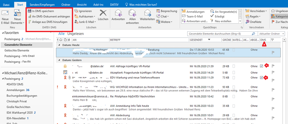

Hallo Frau @s_seibold ,
diese von Ihnen gewünschte Markierung in DMS (neu) abgelegter Mails ist seit (ich glaube der 13.1) möglich!
siehe screenshot! -> Allerdings DMS (neu) nicht das alte "classic"

Prima Hinweis --> wie kann ich aber denn die "DMS"-Spalte hinzufügen?

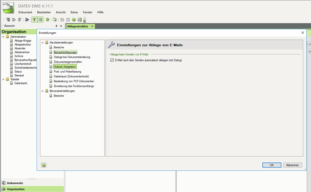

hallo @SteuerRock ,
in DATEV-DMS dort unter EXTRAS - Einstellungen - Outlook-Integration.
Info-Dok: https://www.datev.de/dnlexom/client/app/index.html#/document/1007856

Hallo @Michael-Renz,
der Haken bei dieser Outlook-Integration sorgt aber doch in erster Linie dafür, dass ausgehende E-Mails IMMER im DMS abgelegt werden (mit Dialog).
Ich würde gerne weiterhin selektiv E-Mails nur bei Bedarf in DMS ablegen - diese dann jedoch in der von Ihnen dargestellten DMS-Spalte mit einem Vermerk versehen.
Oder habe ich dies falsch verstanden?

hallo @SteuerRock ,
der Haken  bietet alles zur Ablage in DMS an, aber der Ablageprozess kann bei der ersten Abfrage abgebrochen werden, dann ist die Mail NICHT in DMS und auch nicht markiert.
Einfach mal testen.
Meine Mitarbeiter waren sehr glücklich, als ich’s ZWINGEND eingeführt hab. Außerdem gibts kaum Mails, die nicht in DMS gehören (Werbung und Community z.B.) sonst fast alles.

Ich habe in meinem Outlook nur die Spalte für DMS-Ablage eingefügt. Anbei meine Anleitung.
