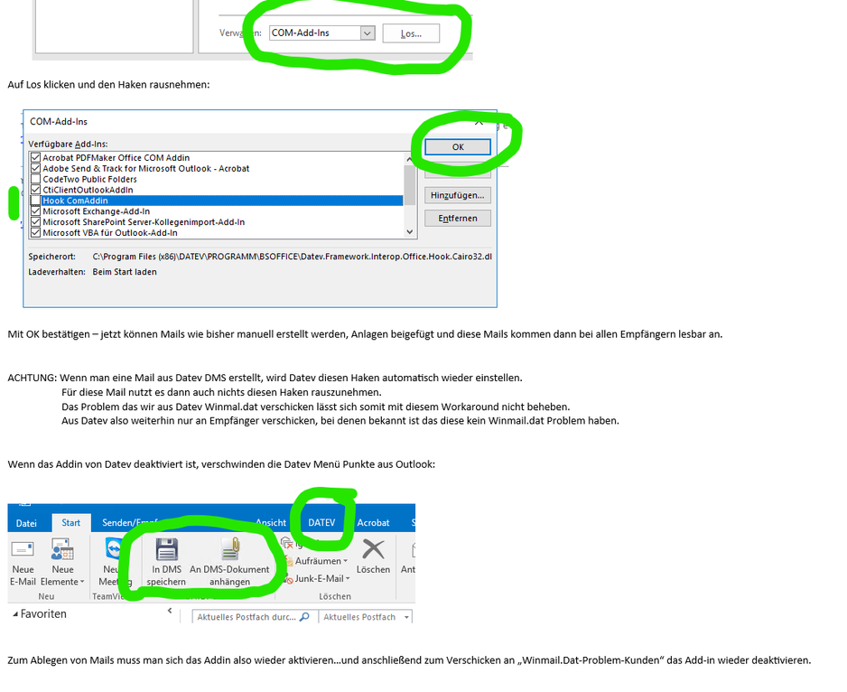

Es geht bei meinem Problem vorallem darum, das alle Mails aus Outlook (also in Outlook eine eMail erstellen - völlig unabhängig von Datev) als Winmail.dat ankommen.
Hier ein Auszug aus dem aktuellen Workaround(den ich den Usern geschickt habe) zur Verdeutlichung:

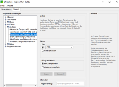

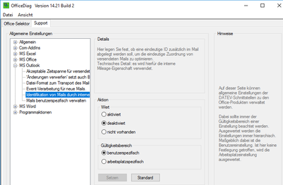

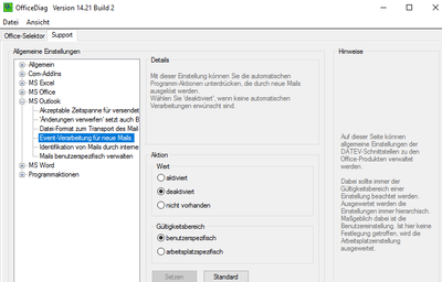

Die Neuinstallation der Office Basisdienste hat leider nicht geholfen - aber mich evtl. auf eine weitere Spur gebracht. Es wurde nämlich notwendig dieses hier auszuführen: Angemeldeten Mitarbeiter in Schreiben mit SDD-Platzhaltern automatisch ... - DATEV Hilfe-Center
In diesem Tool gibt es auch Einstellungen für Outlook.
Ich habe diese 3 Einstellungen in der Reihenfolge der Bilder aktiviert:
Nach dem letzten Punkt kommen die Mails korrekt an - trotz aktiviertem Datev Plugin. Das habe ich selbstverständlich erstmal nur mit einem Testuser gemacht, da ich nicht weiß welche Folgen das im Produktivsystem auf die Mailbehandlung seitens Datev hat...

Nach weiteren Tests kann ich das Verhalten auf den letzten Parameter eingrenzen.
Die Einstellung "Event-Verarbeitung für neue Mails" beeinflusst also definitiv auch Mails die ohne Datev geschrieben werden in der Art und Weise, das diese teilweise als Winmail.dat ankommen.

das deeaktivierte DATEV Add-In (Hook ComAddin) lädt sich immer wieder neu, sobald ich über Drag & Drop eine Mail in das DMS abgelegt habe...
Kann ich das Add-In auch komplett "Entfernen", oder riskier ich da was unkalkulierbares??? (ich trau mich nicht...) :-))
Hat das schon jemand versucht?

@steuerfabrik, Mit der oben beschriebenen Ergänzung in der Registry ist die Deeaktivierung des DATEV Add-In (Hook ComAddin) meines Wissen obsolet.
