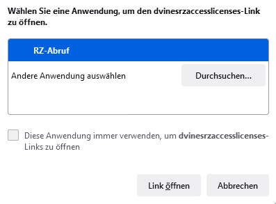

ich möchte gerade drei neuen Mitarbeitern in der Lizenzverwaltung Online die Lizenzen für DMS zuweisen. Jetzt möchte der Browser aber wissen, mit welcher App er den dvinesrzaccesslicenses - Link öffnen soll?
Welche EXE muss ich hier denn auswählen? Die Datev-Hilfe findet genau 0 Ergebnisse zu dem Begriff...

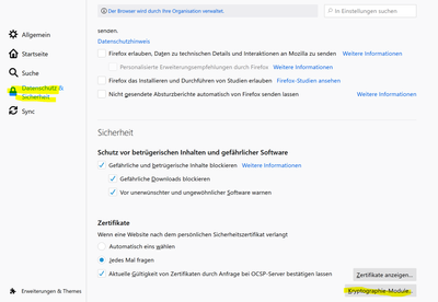

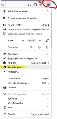

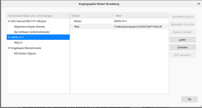

In Firefox muss der Zugriff auf die Smartcard manuell eingerichtet werden:
1.
2.
3.:

@Kommissar_Buchhaltung: FireFox war ein Browser von gestern 😉. Ich weise die Lizenzen immer zu und dann rufe ich wie von @mkinzler beschrieben, eben schnell manuell die Daten vom RZ ab.
Dass ein Browser ein lokales Programm aufruft, halte ich für sehr suspekt und ist mir meines Wissens nach noch nie begegnet.

Die Firefox-Thematik kenne ich vom Zugang zu Unternehmen Online. Chrome kann das wenigstens ohne Umwege, den RZ-Abruf habe ich nun auch gefudnen... einfach eine Benutzerlizenz entziehen und wieder hinzufügen 🙂 Bin mal gespannt ob das das Problem insgesamt behebt.
