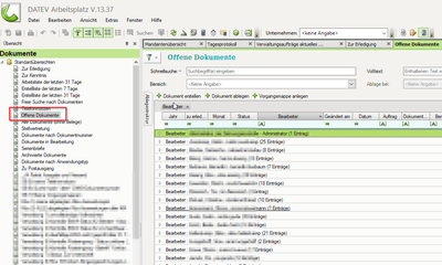

Guten Morgen Maik,
ich würde es einmal mit diesem Standardfilter (Offene Dokumente) von DATEV versuchen, im Beispiel unten gruppiert nach Bearbeiter:
Damit sehe ich z.B. unter meinem Namen die gleichen 17 "offenen" Dokumente, die auch im persönlichen Filter "Zur Erledigung" auftauchen.
Falls der Filter dort nicht sichtbar ist: rechte Maus in den Bereich / Einträge ein- und ausblenden
