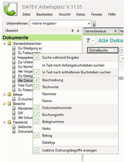

in der Schnellsuche in der Schnellinfo Dokumente des DATEV Arbeitsplatz kann man auch nach dem Dateityp suchen:
Nach einem Neustart des Arbeitsplatzes ist der Haken jedoch wieder entfernt. Wie kann ich einstellen, dass der Haken gesetzt bleibt?

Guten Morgen Community,
die Einstellungen der Schnellsuche werden beim Beenden der Schnellinfo Dokumente, Kategorie Dokumente (beide im DATEV Arbeitsplatz) sowie in der Anwendung DATEV DMS / Dokumentenablage gespeichert.
Damit der Haken erhalten bleibt, sollte dieser einmalig in allen der genannten Programme gesetzt werden.
Ist der Haken jedoch nur in einem Programm nicht vorhanden und wird dieses Programm als letztes geschlossen, wird diese Einstellung in die Datenbank eingetragen. Somit wäre die gesetzte Option wieder deaktiviert.

Hallo Herr Seidel,
inzwischen bleibt die Einstellung ohne Änderung unsererseits gespeichert.

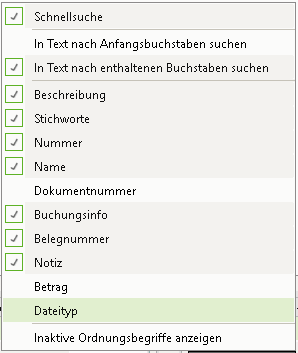

kann man eigentlich die Schnellsuche individuell anpassen? Wir bräuchten die Externe Dokumentennummer. 2021-07-07 11_43_16-Schnellsuche - Word.png

Guten Morgen @DannyWeber,
der Schnellsuche können keine zusätzlichen Kriterien hinzugefügt werden.
Die Spalte externe Dokumentennummer kann über die Erweiterte Suche durchsucht werden.
