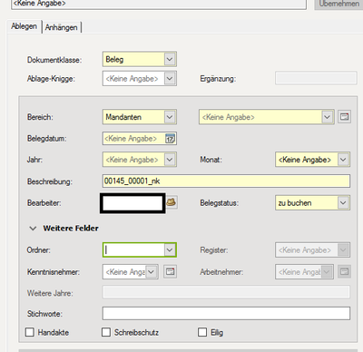

Wenn wir Belege über den Dokumentenkorb ablegen, sieht das ganze so vorbelegt aus:
Wo kann ich denn einstellen, welcher Ordner und welches Register vorbelegt sein soll bzw. wie kann ich einstellen, dass diese beiden Felder immer zugeordnet sein müssen? Leider wird das gerne mal vergessen und ich muss das dann nachträglich zuordnen.

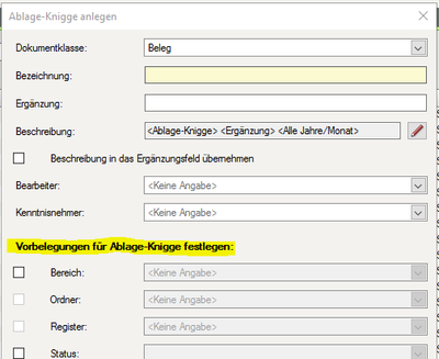

die Vorbelegung des Ordners und des Registers könntest du über einen Ablage-Knigge steuern:
Zusätzlich könntest du über die Einstellungen im DATEV DMS noch festlegen, dass die Felder Ablage-Knigge, Ordner und Register Pflichtfelder sind. Dafür musst du in DATEV DMS über Extras die Einstellungen öffnen und in den Bereich Dokumenteneigenschaften gehen. Hier kannst du nun bei der Dokumentenklasse Belege hinterlegen, welche Felder Pflichtfelder sind.
