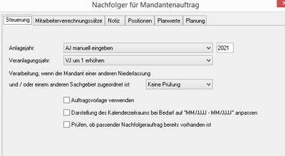

In EO-comfort gibt es dafür den Punkt "Prüfen ob passender Nachfolger bereits vorhanden ist"
Wenn Sie den anhaken, wird dann kein Auftrag angelegt.

Ich möchte keine NACHFOLGE-Aufträge anlegen. Es gibt noch gar keinen Vorgänger-Auftrag, zu dem ich einen Nachfolgeauftrag anlegen könnte.
Ich möchte ganz schlicht und ergreifend einen bestimmten Verwaltungsauftrag bei xx Mandanten anlegen.
