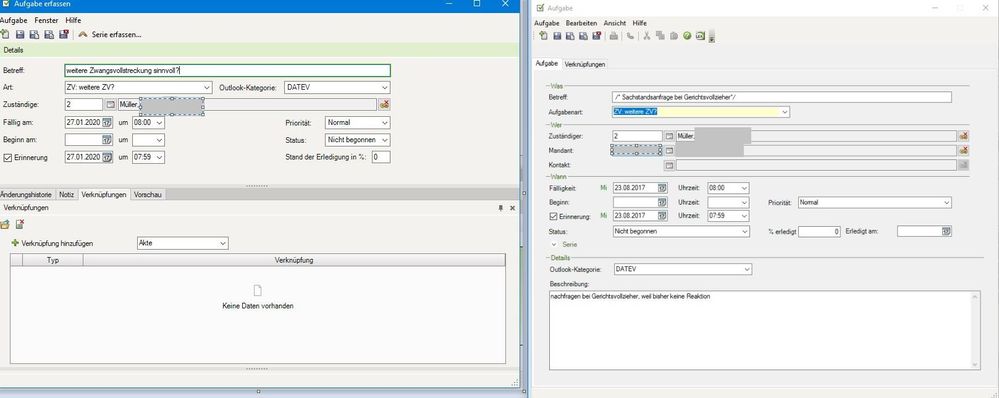

bezüglich des Eintrags neuer Aufgaben (ohne Umweg über Dokumentenablage/Verknüfpung mit Aufgabe) fehlt mir beim Neueintrag das Eingabefeld Mandanten-Nr. Habe ich da etwas übersehen? Fast jede Aufgabe ist bei mir mit einem Mandanten verknüpft. DAS FEHLT MIR SEHR, muss das wieder umständlich in die Betreff-Zeile eintrage.
Das mit den Fristen/Fälligkeiten finde ich auch zu restriktiv, wir sind gewohnt, mit Fristen umzugehen und können das entsprechend einschätzen, wir haften ja auch dafür.
Bitte gestalten Sie das wieder lockerer!
Grüße aus dem Schwarzwald!
Daniele Farina
peter
Nachricht 44 von 52
1501 Mal angesehen
hilft es Ihnen weiter wenn Sie bei Verknüpfung hinzufügen auf den Dropdown-Pfeil neben der Akte klicken?
Bei mir steht dort dann u.a. der Mandant als Auswahl zur Verfügung - wobei mir die frühere Variante auch wesentlich sympathischer war.
Peter
farinastbin
Nachricht 45 von 52
1501 Mal angesehen
Vielen Dank, das hat mir sehr geholfen!
Meine Botschaft an DATEV: never Change a running System.....

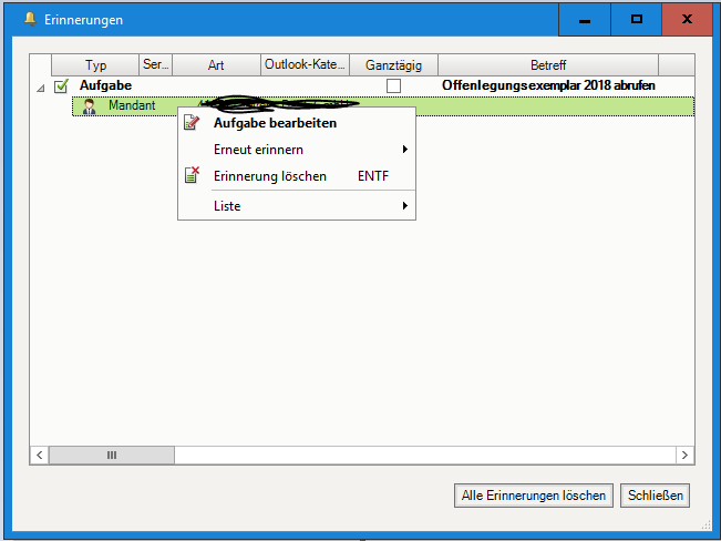

Hallo rolandbinder​,
bitte nehmen Sie von mir eine Nennung auf, dass Aufgaben wieder wie zuvor im Erinnerungsfenster via Kontextmenü als erledigt gekennzeichnet werden können:
Was gut ist, dass nun die Glocke pronto aus dem Infobereich rechts in der Taskleiste verschwindet, wenn keine Erinnerungen mehr vorhanden sind.
Vielen Dank!
Roland_Binder
Nachricht 50 von 52
1501 Mal angesehen
Die Möglichkeit zur Erledigung einer Aufgabe ist eigentlich im Kontextmenü enthalten.
Haben Sie evtl. auf die Verknüpfung geklickt?
Roland Binder

0815
Nachricht 52 von 52
1465 Mal angesehen
Hallo Herr Binder,
ja, ich hatte wohl auf Mandant geklickt. Zumindest ist dies in meinem Bildschirmfoto markiert.
Danke für den Tipp! Werde künftig darauf achten.
