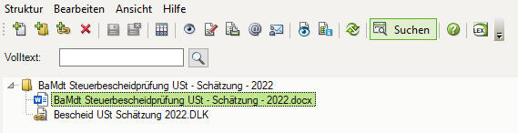

Seit dem Update sehen wir einen Darstellungsfehler im DMS Dokumentenviewer.
Der Fehler tritt auf, wenn in der Dokumentenstruktur mehrere Dokumente verknüpft sind und eine Anlage DMS-Stempel hat.
Ich habe also z. B. einen Bescheid für einen Mandanten erhalten und möchte ihm diesen als digitalen Postausgang per Mail senden - oben z. B. einen Schätzungsbescheid, der mit dem DMS-Stempel "Schätzung" versehen wurde.

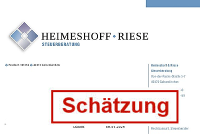

Der Dokumentenviewer zieht diesen Stempel in der Vorschau nun auch fälschlicherweise automatisch auf das Anschreiben:
Das ergibt natürlich keinen Sinn und war bis zum Update auch nicht so.
Das ist übrigens nur im Viewer der Fall.
Sobald ich das Schreiben ausgebe (Mail oder Druck), ist alles korrekt und der Stempel wird nicht mit ausgegeben.
Der Viewer zieht den Stempel übrigens nur auf die erste Seite des Anschreibens - die Folgeseiten sind in der Anzeige nicht betroffen.
Das ist jetzt kein großes Problem, da es keine Auswirkung auf den Versand hat. Die Stempel überdecken aber manchmal Inhalte im Anschreiben oder in den Anlagen, so dass man dann aus dem Viewer raus muss und das Dokument in der entsprechenden Anwendung öffnen muss.

wie bereits von Ihnen beschrieben handelt es sich tatsächlich nur um einen Anzeigefehler. Die Stempel etc. sind nicht wirklich auf jeder Seite doppelt.
Der Softwarefehler wird voraussichtlich zum nächsten Servicerealese gefixt.
