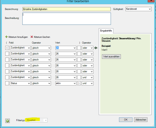

ich kenne zwei Möglichkeiten, das hinzubekommen.
1. Möglichkeit
In der Mandantenübersicht einen neuen Filter anlegen, siehe Beispiel:
2. Möglichkeit:
Unter Auswertungen/Auskunftssystem/Mandantenverwaltung/Mandanten
weiter mit Mitarbeiter/Aufträge/Zuständigkeiten/Zuständigkeiten pro Mitarbeiter/Alle oder einzelne Mitarbeiter
die gewünschte Selektion vornehmen und die Liste erstellen.
Ich hoffe, das hilft. Gern benutze ich diese Möglichkeiten bei einem Personalwechsel, um die Mandanten umzusortieren.
