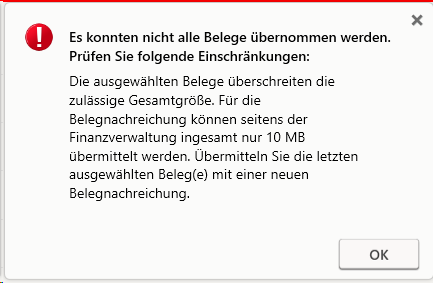

Allerdings kommt schon beim Auswählen / Anhaken der Belege der folgende Hinweis, wenn die 10 MB überschritten werden:
D.h. Sie werden nicht erst beim Klick auf 'Übernehmen' überrascht, dass die 10 MB überschritten wurden.

ich muss mich berichtigen:
Der Darstellungsfehler wurde schon mit der Version Steuern Basis V.9.61 ausgebaut.
Der Hinweis sieht aktuell also so aus:
