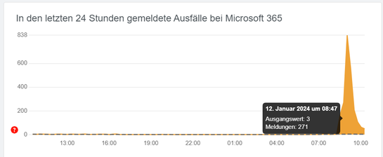

Bestätigt (wieder) den Eindruck: Mit Massendaten kann DATEV nicht richtig umgehen 😶 & gut skalierbar sind DATEV Lösungen wohl nicht. M365 lacht sich kaputt ...
eliansawatzki
Nachricht 22 von 29
1311 Mal angesehen
Ich glaube dort ist man noch dabei die eigene Störung zu beseitigen und zu analysieren...
